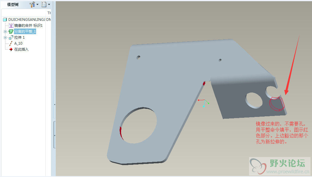

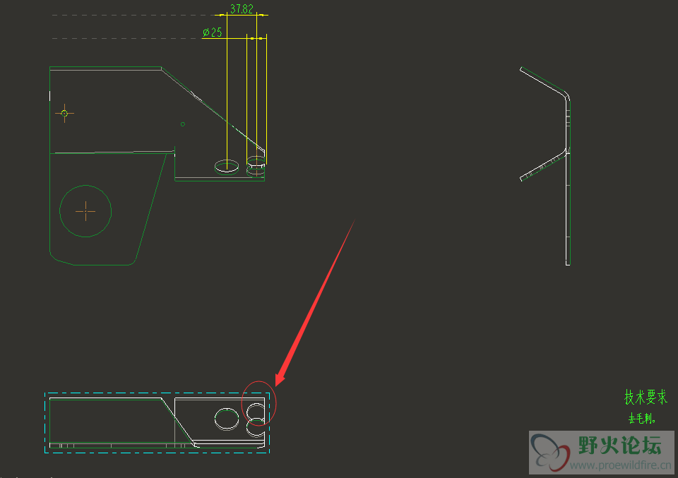

各位看官好,现在有个问题,求大神帮忙

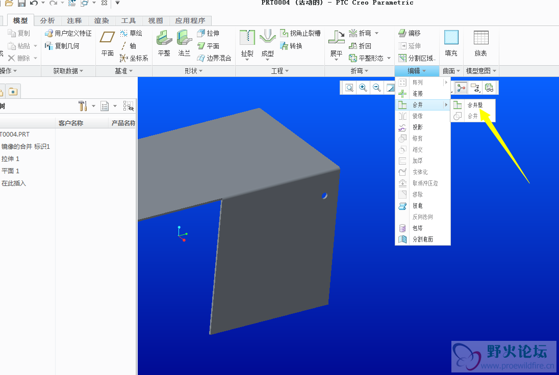

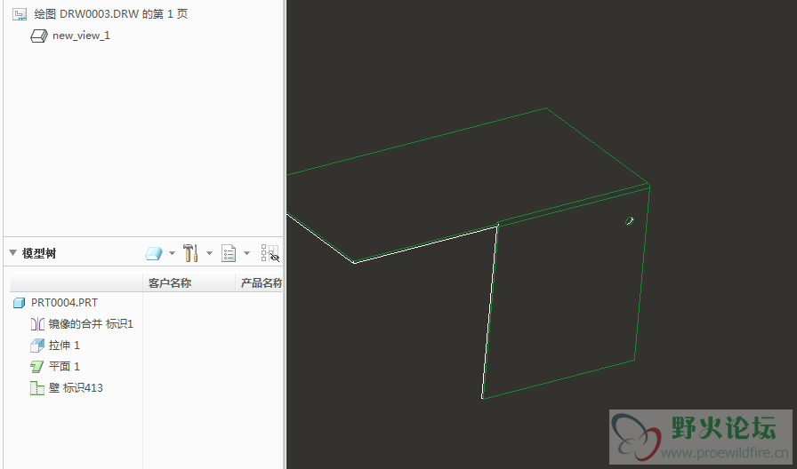

问题描述: 零件由钣金件对称过来,但开孔不一样,于是用平整命令把孔填平,但需要从新开孔。
三维图纸没问题,可是工程图却显示孔,怎么在工程图把这个不需要的孔屏蔽掉啊!!!求帮忙

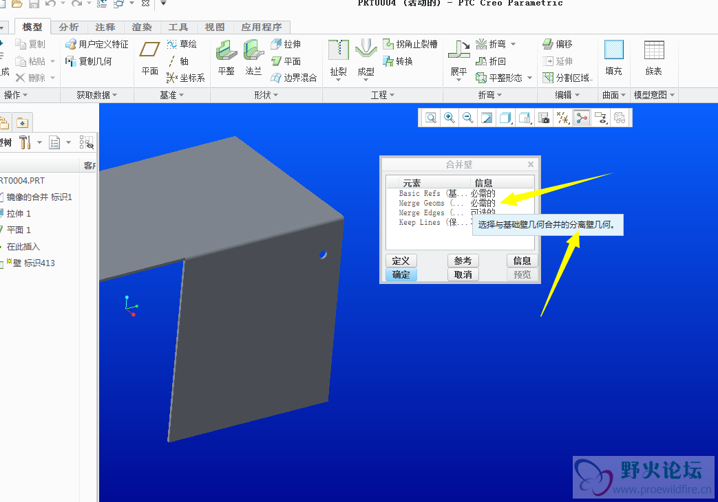

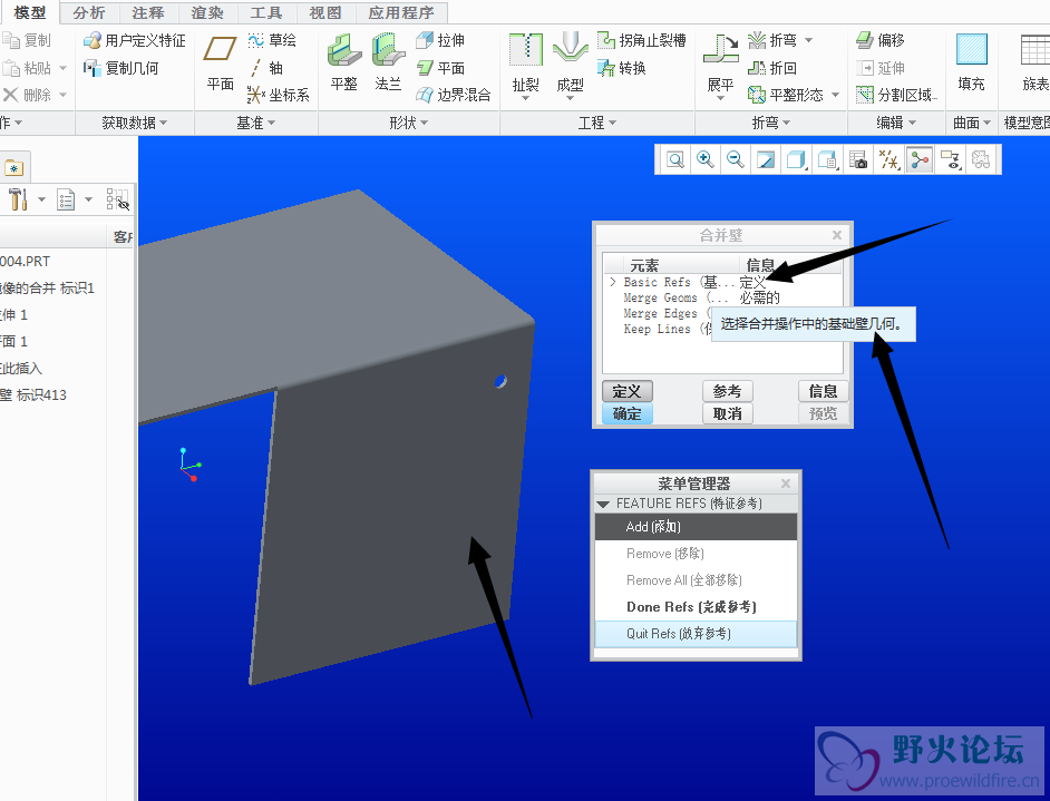

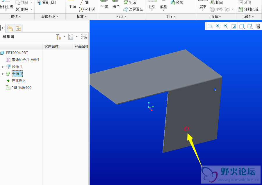

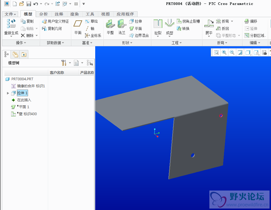

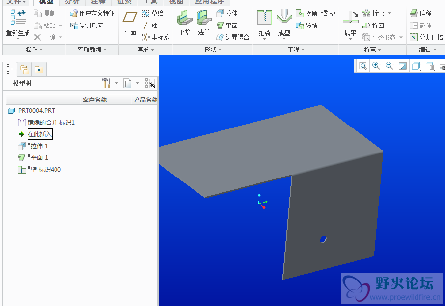

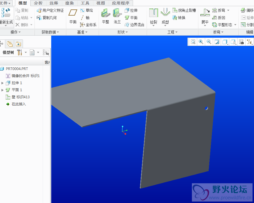

发表于 2016-12-6 11:54 | 显示全部楼层
看图片吧
选择基础面,就是镜面的零件画圆孔的这个面.
先分离壁,就是拉伸的小圆。
先分离壁,就是拉伸的小圆。
孔不显示了。
孔不显示了。

发表于 2016-12-6 11:55 | 显示全部楼层
补充一下,错了个字,是镜像,不是镜面。

 楼主| 发表于 2016-12-6 16:01 | 显示全部楼层
724976328 发表于 2016-12-6 11:55
补充一下,错了个字,是镜像,不是镜面。
楼上正解啊,多谢了,解释的太详细,合并壁命令,我一直都没用过,长见识了,三口油
