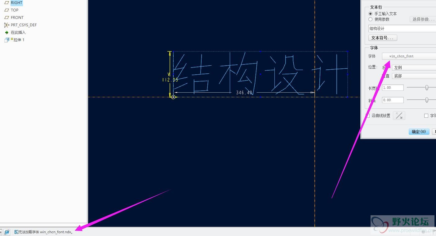

笔记本电脑装了CREO3.0,在做字体拉伸时 1.jpg ,所用的字体:win_chcn_font.ndx不能加载,试过很多方法不管用,求救!
(相同版本的软件安装在台式机上就没有问题)
金币不多,请大神帮助。

 楼主| 发表于 2016-12-5 17:42 | 显示全部楼层
没有人知道怎么弄吗?

发表于 2016-12-5 19:42 | 显示全部楼层
换空心字体啊。

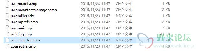

发表于 2016-12-5 20:58 | 显示全部楼层
Creo 3.0\M110\Common Files\text\chinese_cn  下面有个 win_chcn_font.ndx ,看看你的是否有

 楼主| 发表于 2016-12-7 10:11 | 显示全部楼层
这个文件是有的,就是不能调用。
发表于 2016-12-7 18:57 | 显示全部楼层
那不好说了,我的可以加载

156
发表于 2023-4-14 17:17 | 显示全部楼层
9.0 修改  Common Files\text\chinese_cn\font.ndx
237
330
发表于 2023-9-11 16:13 | 显示全部楼层
如何改
