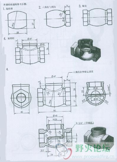

以下图形怎么画最好,求助

旋转   拉伸   。。。再加个 倒圆角。。。基本就可以了。

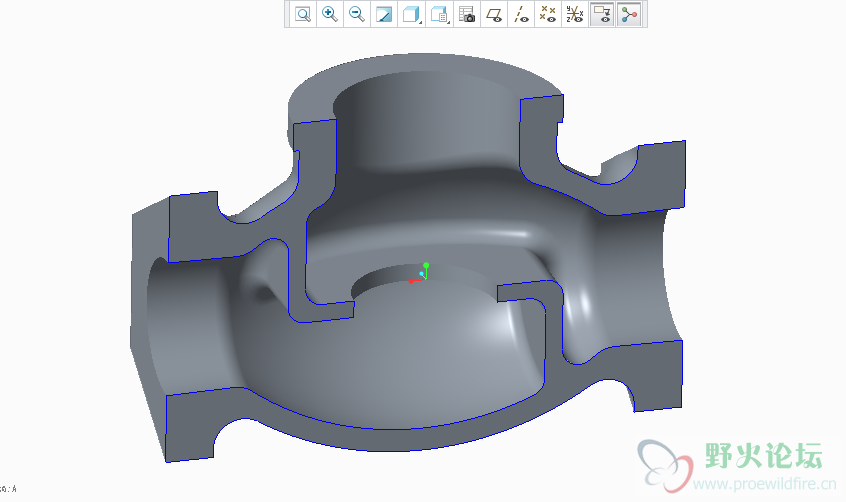

这样的吗
水阀.prt.part1.rar
512 KB, 下载次数: 27
水阀.prt.part2.rar
108.43 KB, 下载次数: 25

 楼主| 发表于 2016-12-5 19:12 | 显示全部楼层
很厉害

图片看的额不是很清晰 能不能传个清晰点的

里面的部分最好怎么画?
