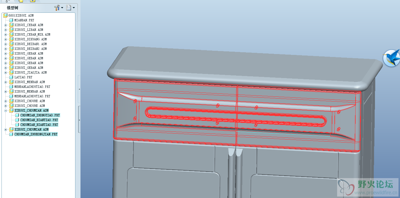

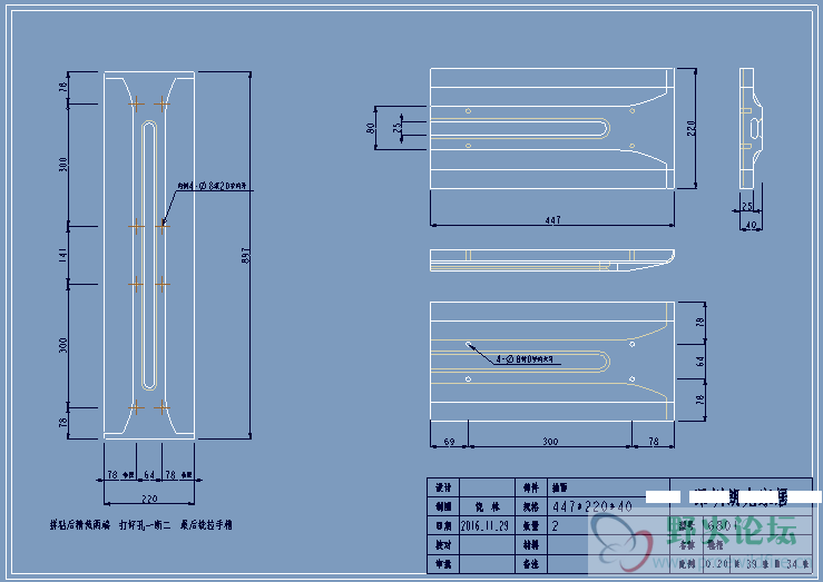

问题有点复杂,不知道我的描述大家能否理解。
有两个抽面是由三块窄板拼粘而成的,拼粘后再从中间断开。因为有造型上的配合,我是用的一个大抽面(三块长板拼粘而成的)去控制两个小抽面(大抽面从中间锯开的两个)的。先把大抽面分成三块窄的,再把三块窄板安装在一起,最后把安装好的组件从中间断开(实体化操作只要一半)。  在安装时,为了得到断开前大抽面的尺寸,除了安装两个小抽面外,我还安装了大抽面。这样在BOM表中显示的最初拼粘用的三块窄板就变成了六块。  这样虽然得到了想要的尺寸,单每次下单都需要手动去改数量。
有什么更好的办法,既可以在BOM表中得到三块窄板拼粘后的尺寸,BOM表中显示的窄板数量又只有三块。

 楼主| 发表于 2016-12-8 08:35 | 显示全部楼层
hzengxin 发表于 2016-12-4 20:50
BOM表零件显示的数量是跟你装配的同名零件的数量相等
这样就有个决窍:
就是把你那个窄板复制成一个不同 ...
谢谢。不过那样弄得零件更多了。
已经找到解决办法:
1,把主控大抽面直接去掉一半,用来安装,这样可以得到两个小抽面的尺寸。
2,把主控大抽面分成三个窄板,再把由三个小窄板组成的大抽面中间实体化割掉了2毫米的缝,这样看起来就像两个小抽面,也安装上这两个抽面,通过这个抽面得到单个窄板尺寸和三个窄板组合的尺寸。
