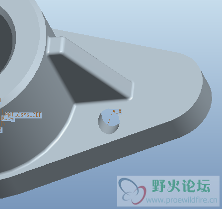

[求助] 以下孔怎么用孔特征命令创建
发表于 2016-12-2 21:48 | 显示全部楼层 |阅读模式
以下孔怎么用孔特征命令创建
47499
发表于 2016-12-2 22:27 | 显示全部楼层
模型能创建出来就行,不一定非要用孔特征命令,可以试下创建一个过轴线的基准平面,然后扫描切减
112
122
发表于 2016-12-3 15:30 | 显示全部楼层
建一个与平面成一定夹角的基准面...
 楼主| 发表于 2016-12-3 15:58 | 显示全部楼层
孔特征有一个命令可以有角度控制的,但还没摸索出窍门
817
924
发表于 2016-12-3 17:33 | 显示全部楼层
先建一个轴不就行了
47499
发表于 2016-12-3 21:45 | 显示全部楼层
圆柱面上可以用角度参考直接创建
127
193
发表于 2016-12-4 20:11 | 显示全部楼层
