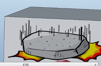

在零件上贴一张png图片,显示正常。但使用渲染出照片时,发现贴图没有显示,或者是一条一条,或者干脆黑黑一片。
分析:
因为之前渲染过,也有成功过的照片,应该与系统或配置无关。去网上搜索,有人提到图片分辨率不能太大。猜测与图片分辨率有关。
解决:
尝试把图片分辨率逐步改小,最终渲染成功。且发现只要图片任一方向分辨率不大于1500像素,就能成功。(另一方向上限不详,我试了20000,也就是20000*1500的像素,也能成功。)
另外还验证,同样分辨率的照片,是否处理alpha通道,是否保存成tx4格式,对渲染效果基本没影响。(我肉眼没观察出区别。)
结论:
如果大家发现渲染时,贴图显示有问题,可能的原因之一就是贴图尺寸有问题。
希望对大家有用。谢谢!
第一次发贴,如有不妥处,烦版主帮忙处理(可删、可改),谢谢!
模型内贴图正常
模型内贴图正常
渲染后不能显示
