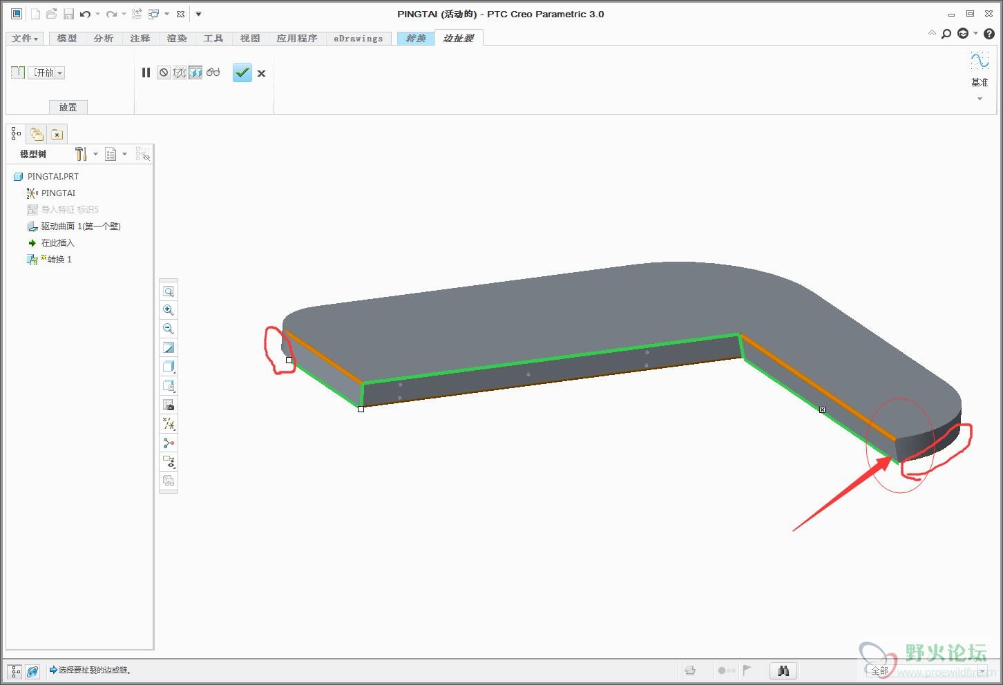

发表于 2016-11-29 22:23 | 显示全部楼层 |阅读模式
如图, 有一个从STP导入的钣金件, 在用驱动曲面转换成钣金后要展开的时候: 点完转换, 在需要点边扯裂时, 老是选不到那个不规则的斜边和与这个边相邻的2个圆弧面 。 有没有高手知道怎么处理这样的展开?

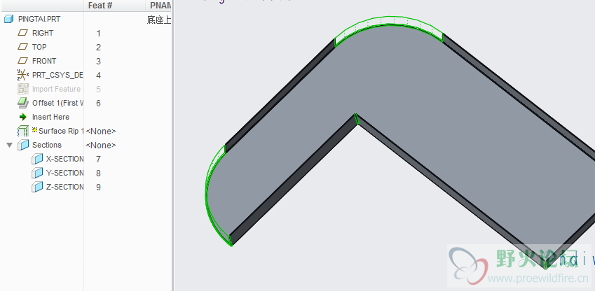

发表于 2016-11-30 08:26 | 显示全部楼层
没做过钣金加工,但是圆角处应该是不能直接加工的吧,好像是要而外焊接的。

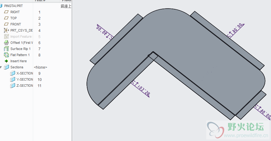

 楼主| 发表于 2016-11-30 22:17 | 显示全部楼层

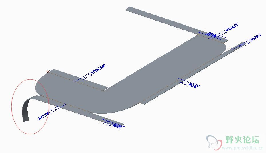

继续上图: 看来楼上教授是高手啊, 分解的方法肯定是没有问题的。 可惜这个只是一个我们小小的兴趣-------现在我只是想把这个部件展开看看(学习研究一下^^), 我想保留大圆角的弯曲部分直接展开方便观察。那么问题来了: 圆圈里面的部分还是不能自动展平(好像CREO根本“看不到”这个部分一样)。。。。。。一楼提出的问题还是没有完美解决:)
求高手点破:)
pingtai1.prt.zip

 楼主| 发表于 2016-12-1 14:25 | 显示全部楼层
这是不是CREO的bug?

发表于 2016-12-5 20:33 | 显示全部楼层
andrawloo 发表于 2016-11-30 22:17
继续上图: 看来楼上教授是高手啊, 分解的方法肯定是没有问题的。 可惜这个只是一个我们小小的兴趣--- ...
三个小圆角可以移除的,你这图,根本不符合实际生产需要。
creo 11.0
647
793
 楼主| 发表于 2016-12-5 21:37 | 显示全部楼层
只是最近学习这个钣金教程, 拿一个零件来看能不能直接展的开
