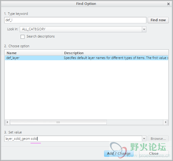

发表于 2016-11-28 11:04 | 显示全部楼层
1.在下拉预选项中选择需要归类的子项
2.将光标放在该项后面
3.英文状态下按一下空格
4.输入你想要的名称
5.保存,重启软件。
如下图,将实体项归纳到名字为solid的层
