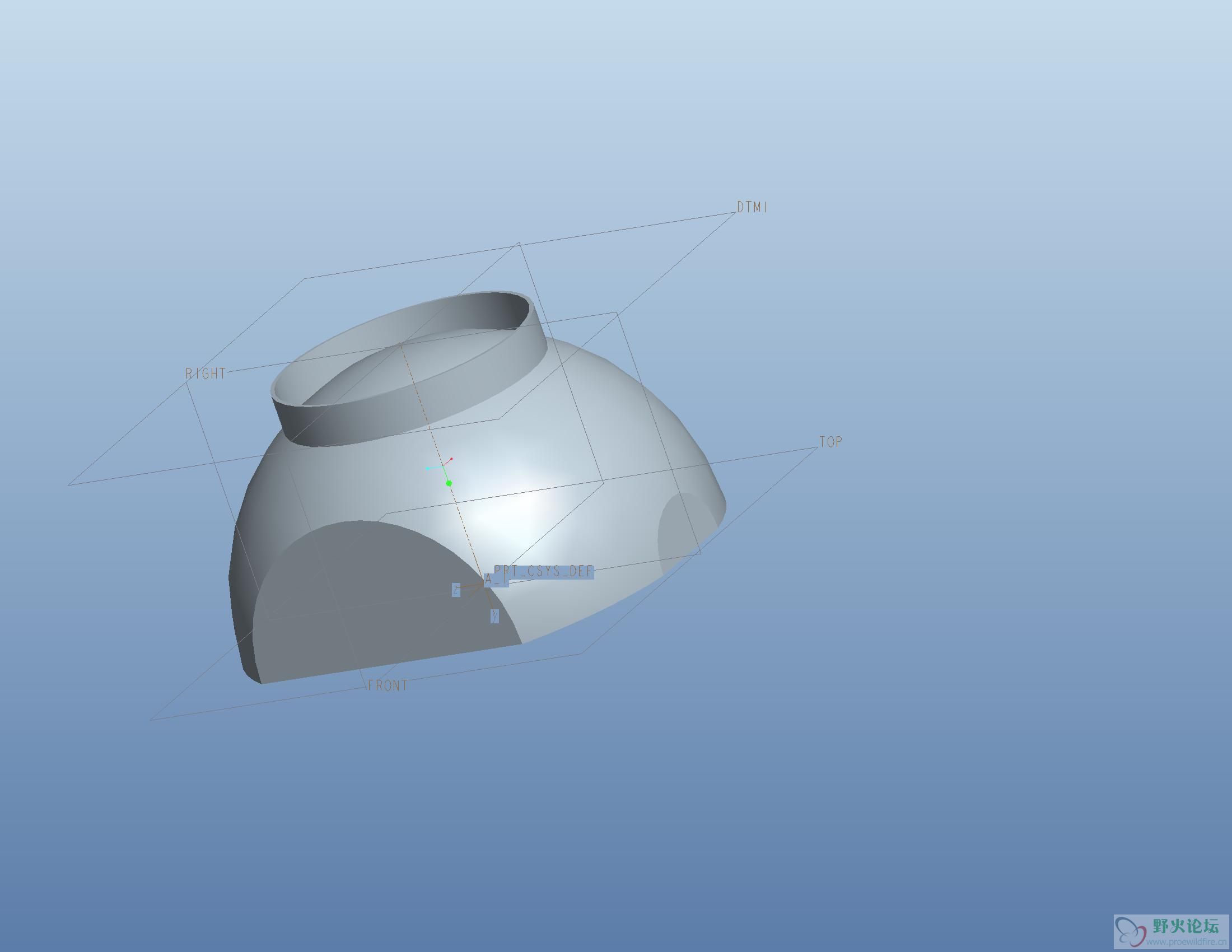

各位大神,我想在模型外表面加几条环筋和纵筋,筋宽25,高200,不知道怎么画? 画了半天没画明白

 楼主| 发表于 2016-11-27 19:15 | 显示全部楼层
麻烦能在模型上画一下吗? 用扫描没在一个面上啊

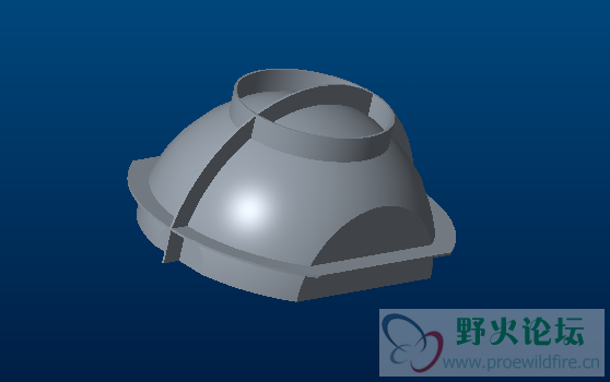

发表于 2016-11-28 11:56 | 显示全部楼层
是这样 ???

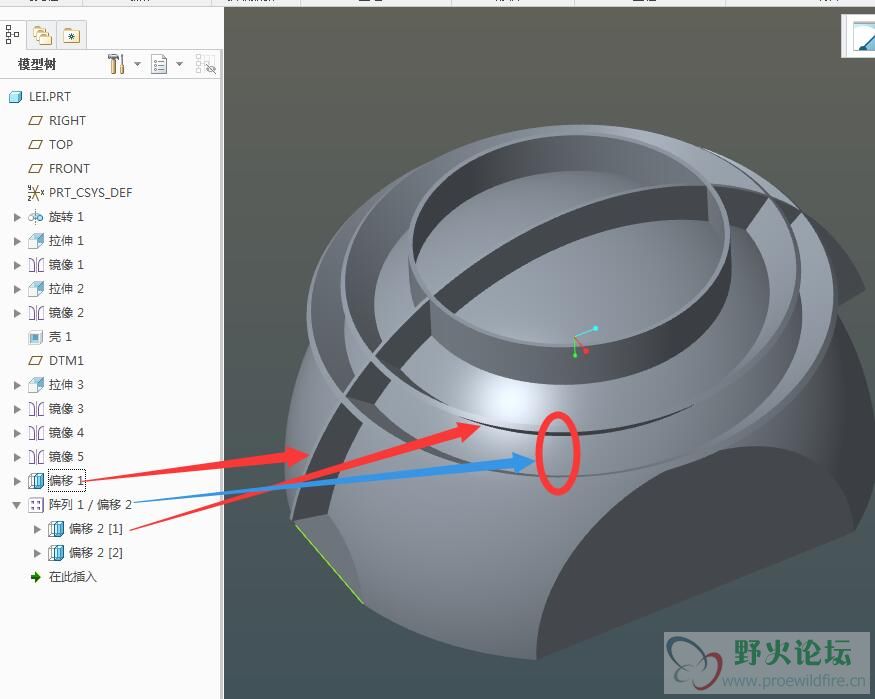

发表于 2016-11-29 11:00 | 显示全部楼层
偏移   偏移出来陈列即可
偏移:选中要偏移的表面----偏移----实体偏移-----切换草绘偏移----草绘筋宽度----退出给定筋高度----确定
