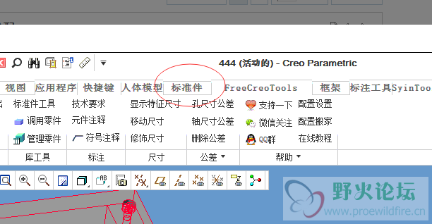

不错,学习了。有个额外问题想请假下,你的零件库标准件是如何挂载的?能否共享下,顺便分享下标准件库。谢谢

 楼主| 发表于 2016-11-29 18:58 | 显示全部楼层
那是自定义的快捷键,如何挂库野火里有方案的:
一、把你下到的的GBLib解压到你的各种Pro/ENGINNER库文件所在的目录
以各种Pro/ENGINNER库文件所在的目录d::\ProLibs下为例,则解到d:\ProLibs目录
d:\ProLibs
  |_GBLib             (GBLib Directory)
  |_ProLibs.MNU       (总库的MNU文件,你可以改总库的目录名为其它,则此MNU主文件名要改为相同的)
如果你各种Pro/ENGINNER库文件所在的目录不在d:\ProLibs,则改名ProLibs.MNU成相应的*.MNU,改变了GBLib目录名的话,则要编辑d:\ProLibs\ProLibs.MNU相应改变。
二、设定CONFIG.PRO:
pro_library_dir d:\ProLibs\
pro_catalog_dir d:\ProLibs\
save_objects changed
!上面保证能正确找库和catalog文件的位置,并设定不改不往库中存新版本
三、我们不用search path那种原始的过时的方法来保证Pro/E装配或其它情形下用过的库中的文件后,下次PROE打开这些装配时它还能正确找到和检索出库中的文件,我们用Catalog文件:
现在来建cataglog文件:
点击我的电脑右键属性,修改添加变量:
设定系统环境变量(同设LANG=Chinese_CN方法一样)
PRO_LIBRARY_DIR=d:\ProLibs
DOS CMD行set pro看一下PRO_LIBRARY_DIR变量有没有,没有看到的话重启动或手工加啊:
c:\>set PRO_LIBRARY_DIR=d:\ProLibs
再运行C:\Program Files\PTC\Creo 2.0\Common Files\M120\x86e_win64\obj\pro_build_library_ctg.exe
就会生成在d:\ProLibs\下自动生成一个文件:prolibs.ctg.1这个catlog文件。
上面这一步一定要做啊,否则又没设search path,又没catalog文件,装配中用过后关掉PROE下次再打开就会找不到文件!
至此GBLIB完全挂上,可放心在PROE中Open它,装配和使它。
