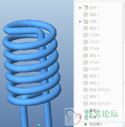

为什么我的可变截面扫描不能成功,请问是那里的问题??为什么不能?
这是最终图
prt0001.prt.rar
158.02 KB, 下载次数: 27
982
1339

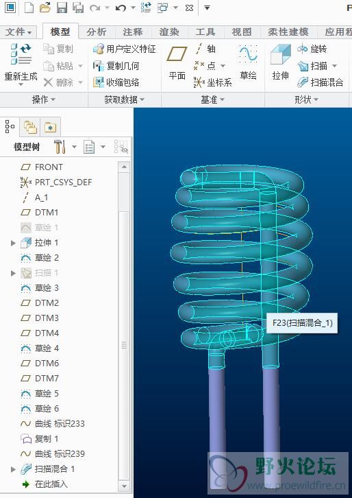

发表于 2016-11-26 19:18 | 显示全部楼层
可以啊,
prt0001.prt.zip
64.79 KB, 下载次数: 11
专注非标机械设计多年
106
151

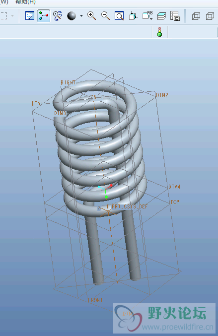

发表于 2016-11-26 19:44 | 显示全部楼层
;按住 shift 添加多线段,即可
157
182
发表于 2016-11-26 20:12 | 显示全部楼层
可以的没问题,我就在你的基础上扫描的!
prt0001.prt.rar
57.51 KB, 下载次数: 19
不在状态!
 楼主| 发表于 2016-11-27 08:27 | 显示全部楼层
花依暮 发表于 2016-11-26 19:44
;按住 shift 添加多线段,即可
恩,谢谢,我开始按的CTRL键,所以一直出不来,谢谢
发表于 2016-11-27 09:26 | 显示全部楼层
我只想问一下楼主的曲线怎么画出来的
 楼主| 发表于 2016-11-27 14:25 | 显示全部楼层
Tubro1916M 发表于 2016-11-27 09:26
我只想问一下楼主的曲线怎么画出来的
运用可变截面扫描和关系式(SD4=TRAJPAR*360*6)创建
