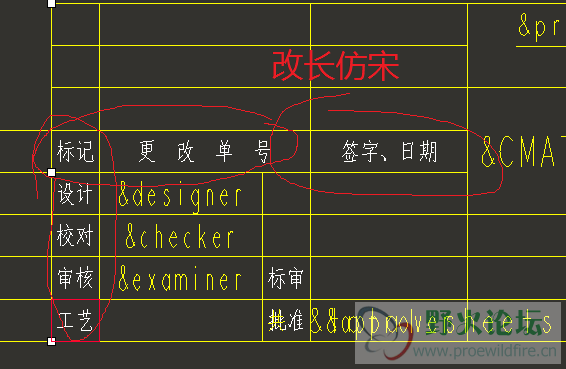

发表于 2016-11-25 19:59 | 显示全部楼层 |阅读模式
        我开始见工程图模板的时候使用的是font字体,现在我想改成长仿宋,有什么方法可以改吗?
926
1157
发表于 2016-11-25 20:28 | 显示全部楼层
打开图框文件  然后更改字体。 前提有长仿宋
102
 楼主| 发表于 2016-11-27 16:38 | 显示全部楼层
已经修改成功
362
479
发表于 2016-12-11 07:31 | 显示全部楼层
改成长仿宋,会出现一个问题,请注意一下。就是在工程图另存为pdf文件时,长仿宋字体文字相对要粗一些,图面外观不好。我昨晚又把长仿宋字体改回去了,工作量非常大。
102
 楼主| 发表于 2016-12-12 21:28 | 显示全部楼层
wmc2005 发表于 2016-12-11 07:31
改成长仿宋,会出现一个问题,请注意一下。就是在工程图另存为pdf文件时,长仿宋字体文字相对要粗一些,图 ...
不会变粗的,你在设置打印PDF不要选择勾画所有字体。
