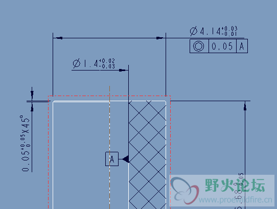

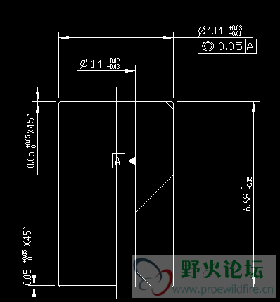

creo模板中零件放大比例是5:1  导出CAD比例是1:1 结果剖面线比例没变  模板的字体也非常难看
导出后的
导出后的
导出前的
导出前的

导出的时候选项里剖面线作为分离图元,勾画全部字符试下
68
83
 楼主| 发表于 2016-11-28 17:31 | 显示全部楼层
多谢老大支持,试过了可以,还是有点问题勾画全部字符标注的尺寸也会是字符,请问能尺寸不勾画字符,模板勾画字符吗?
47495
发表于 2016-11-28 19:08 | 显示全部楼层
那好像不可以
