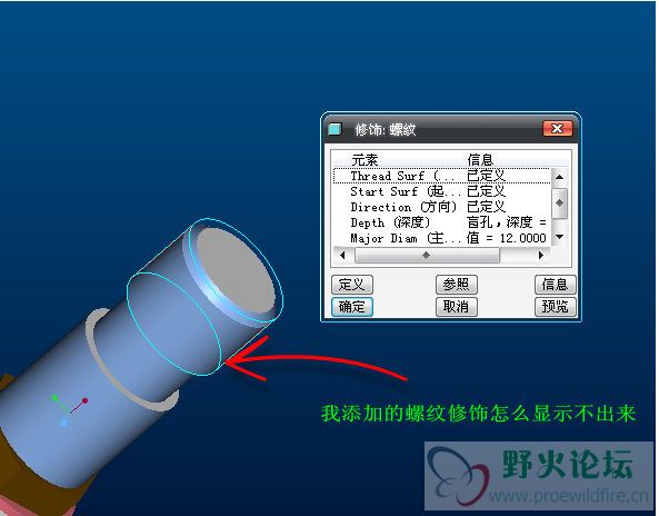

我做的螺纹修饰怎么显示不出来?
请指教谢谢!

螺纹修饰在零件图中着色时是不显示的,去色后的图框模式可以显现!
螺纹修饰在工程图中显示螺纹简化画法时比较常用!

切换显示模式和更改颜色

主直径没有设好,用它默认的直径值就行了,别改成大径。
