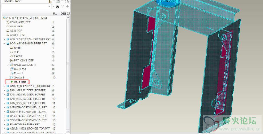

我的電腦是M110版本,建立好一整串的3D組件後,複製出來到別的M值較低的電腦上打開(如M070...M040...)打開組件後,都看不到3D.
但是左邊的樹狀結構中可以看到3D檔名都在,需要點開這檔案在重繪一次,這3D檔案才會顯示出來.
請問有何設定可以影響到這個呢?

第一張是開啟後有些檔案不見了,如紅框框處.

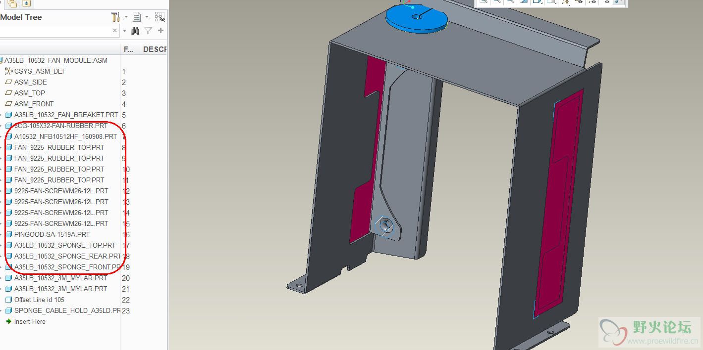

第二張圖是例如要將選許的檔案顯示出來,要先點開,然後在紅框的拉桿往上拉後在往下拉.

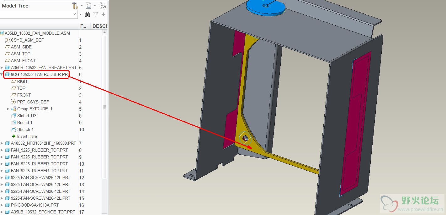

第三張圖就是拉完後圖檔就會顯示出來了.
如果簡單幾個零件還好,現在就是遇到有幾百個零件..真暈了..
剛剛有試過同一台電腦安裝兩個不同M值的CREO 3.0高版本可以開低版本的圖,低版本的無法顯示出高版本的圖..
救命啊..有大大可以幫幫忙嗎!
