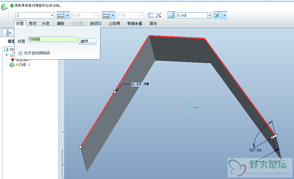

有懂这个怎么做的吗?用法兰向内一次生成不了。

顶上两个尖角倒圆角

 楼主| 发表于 2016-11-22 16:35 | 显示全部楼层
nzw 发表于 2016-11-22 16:27
顶上两个尖角倒圆角
倒了圆角的,不倒圆角也没法选相切链

发表于 2016-11-22 16:37 | 显示全部楼层

 楼主| 发表于 2016-11-22 16:46 | 显示全部楼层
可以了,原来我在装配图里新建是不行的
