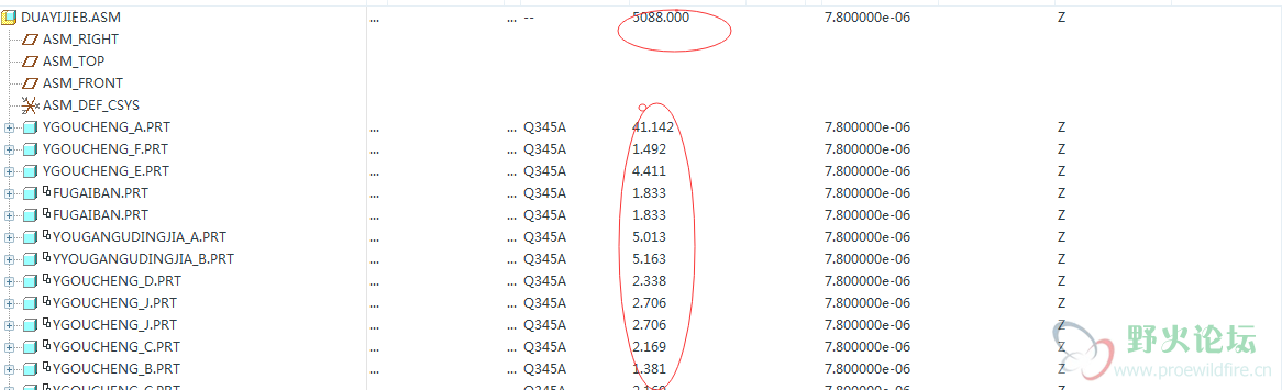

现在在出工程图,突然发现装配后总重量离谱,查了一下,发现其中一个组件重量不对,论坛里没找到相应帖子,特意来求助,求大神帮忙解决

应该是密度不对吧,或是组件中有其它零件。先把组件好好检查下!

 楼主| 发表于 2016-11-22 10:30 | 显示全部楼层
组件那个密度删不了啊

发表于 2016-11-22 16:44 | 显示全部楼层
sysgqy 发表于 2016-11-22 10:30
组件那个密度删不了啊
组件是没有密度的,只有下面零件才会有密度,你先检查各个零件是否有其中一个有错误,或者将这组件及零件打包发上来,让大伙给你看看

发表于 2016-12-2 19:35 | 显示全部楼层
一个,检查密度。如果你都是同一种材料还好,如果有不同材料的。组件不能有密度。另外,就是单位,所有零件的单位要一致,单位不一致总重也会差得离谱。几公斤的他给你算出来几百吨。
