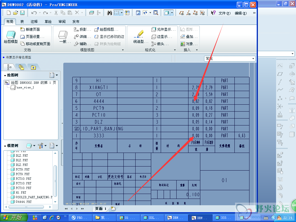

3333零件是钣金模式做的参数,CMASS这项目质量不能显示,4444零件是实体模式做的参数,CMASS质量显示正常,有质量。这两个零件的参数全都一样除了CMASS中访问,源这里不一样,其中3333钣金零件CMASS这里的访问都改成锁定还是不能显示质量,请问大神们这个是什么原因啊,怎样改参数,我的3333钣金零件CMASS质量才能正常显示。望各位大侠们指点。感激不尽!!!!!
钣金零件模板CMASS这个没有质量
钣金零件模板CMASS这个没有质量
实体零件模板CMASS这个有质量
实体零件模板CMASS这个有质量
BOM上显示的质量区别
BOM上显示的质量区别

没有关系啊,自己打开关系,添加:cmass=pro_MP_MASS      记得是这个,不然就下别人的模板
好的,谢谢你的回复
