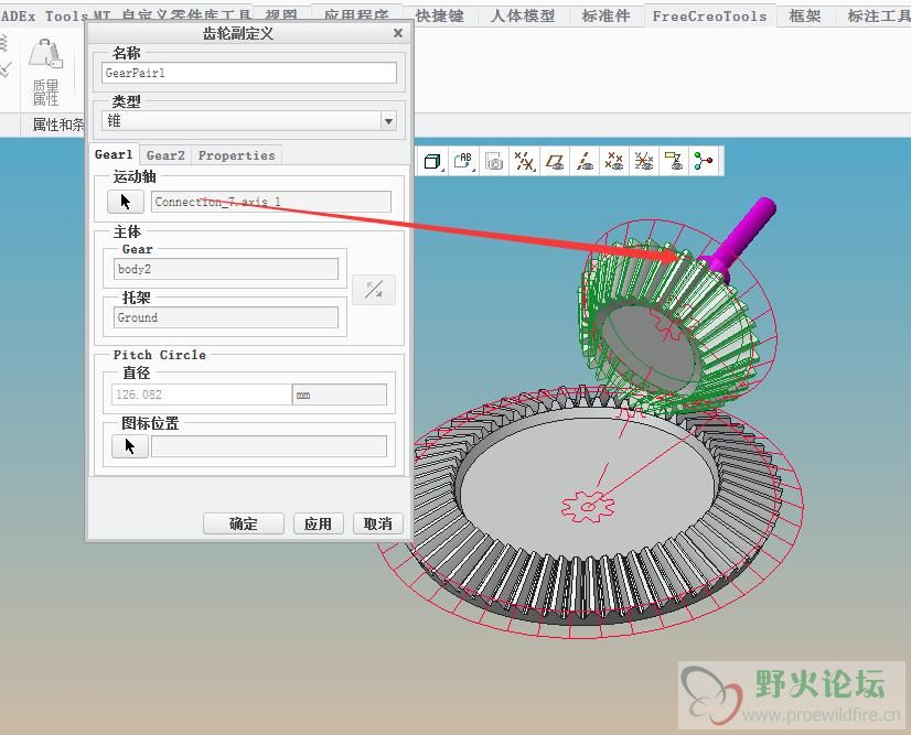

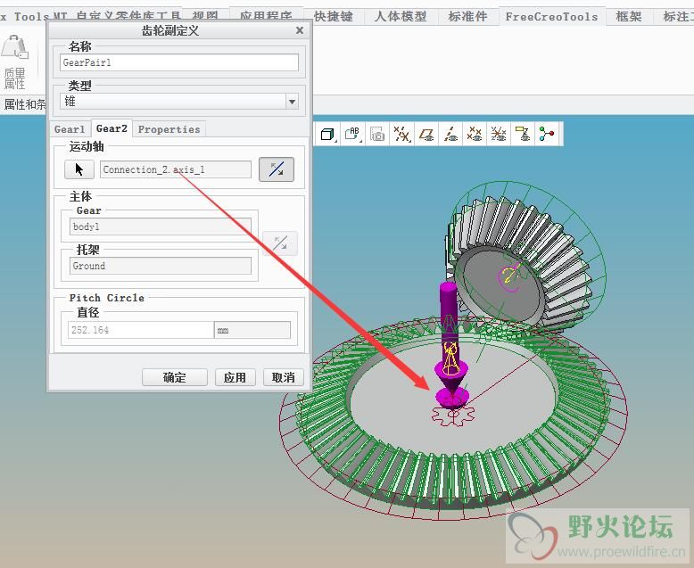

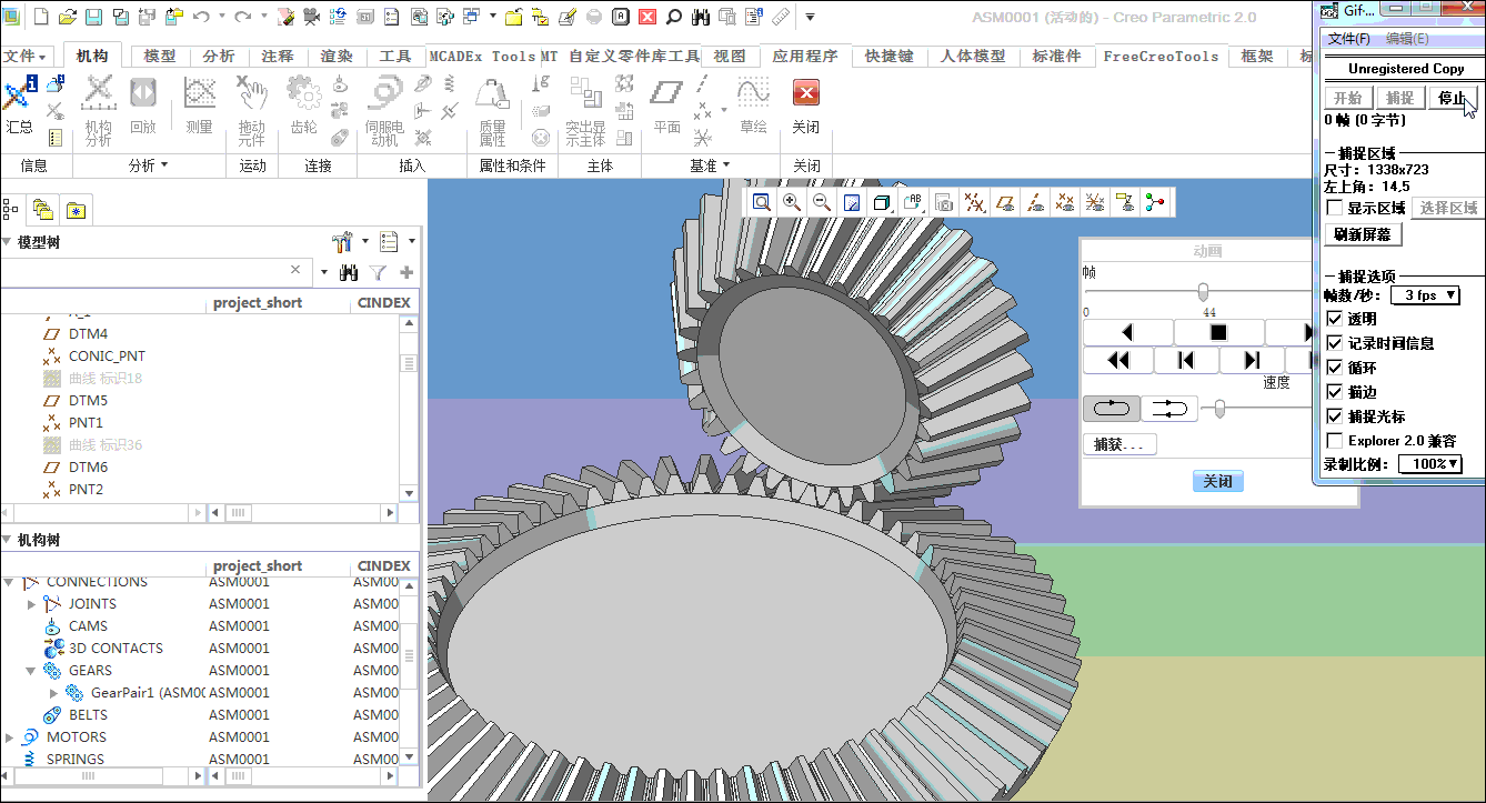

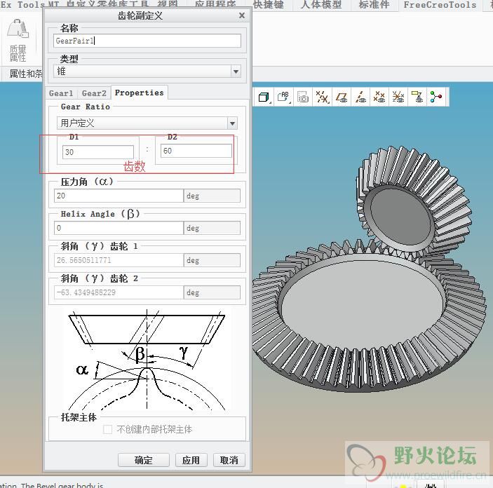

使用销轴装配好
进入机构
定义电机、齿轮
下面就是运行了

发表于 2020-5-7 19:22 | 显示全部楼层
厉害呀,请问大佬用什么软件弄的gif?可以分享一下吗?
