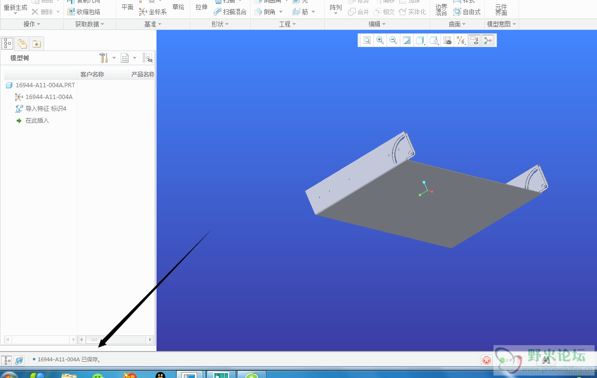

发表于 2016-11-21 19:09 | 显示全部楼层 |阅读模式
图片已经上传。
47495

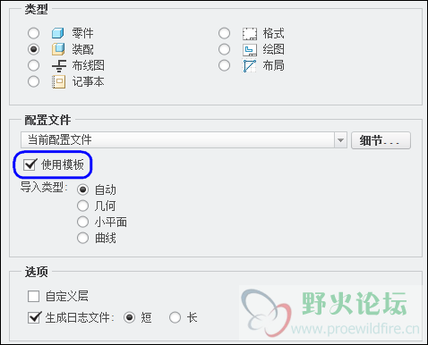

发表于 2017-9-22 11:39 | 显示全部楼层
1. 打开后,在模型树过滤器中调出特征,随便新建一个基准面(可以利用坐标系来建基准面);再保存,成功;
2. 新建一个装配,把stp格式的3D装配进去,之后保存,成功;
3. 导入时,选择“使用模板”,这样基准都带出了,再保存,成功。(这种方法最简单)
使用模板
使用模板
