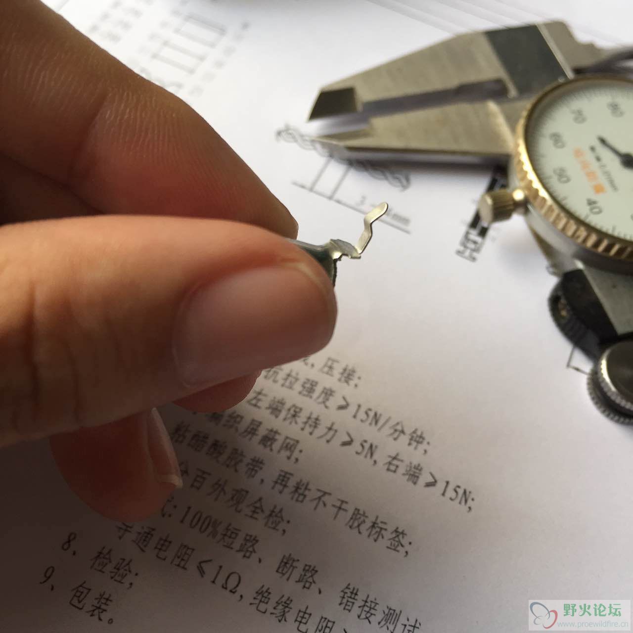

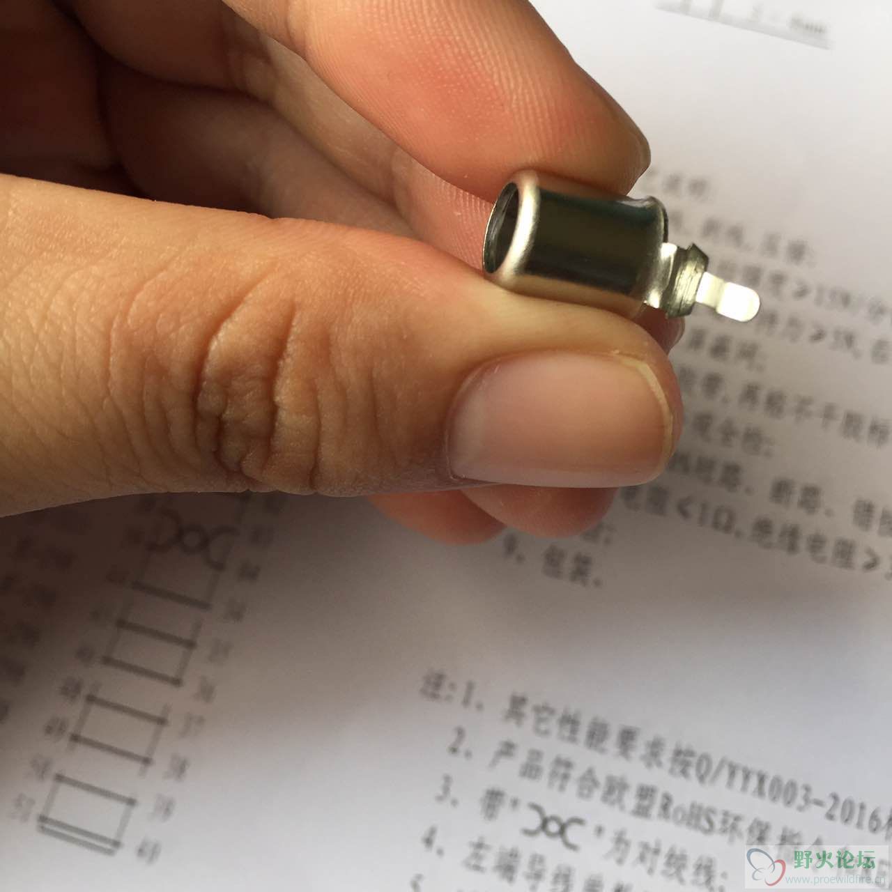

如图,上半部分使用旋转没有问题,下半部分突出一部分,两部分转接的地方怎么画才对?用折弯也折不了求大神指教,多谢!

能画这个就是大神? 这马屁拍得太过了。旋转草绘拉伸倒圆角搞定

两次拉伸就行了。。。

就按正常的方法建模,这个也就是需要一个几何形状,钣金展开什么的就不必了

这个器件不需要画的那么一致, 高度大小一致就够用了, 有时候不需要那么较真。

好的,谢谢了,我只是想怎么能画的和实物一样,才来问一下
