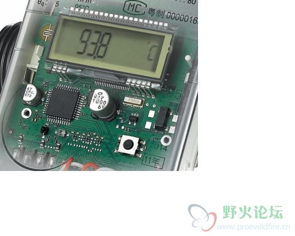

那位朋友知道将creo中的装配体设置为局部透明?请看图片
外壳局部透明
外壳局部透明

外壳是不透明的为了看到里面的零件让外壳变为局部透明,外壳部分的中部位透明四周均为不透明的壳

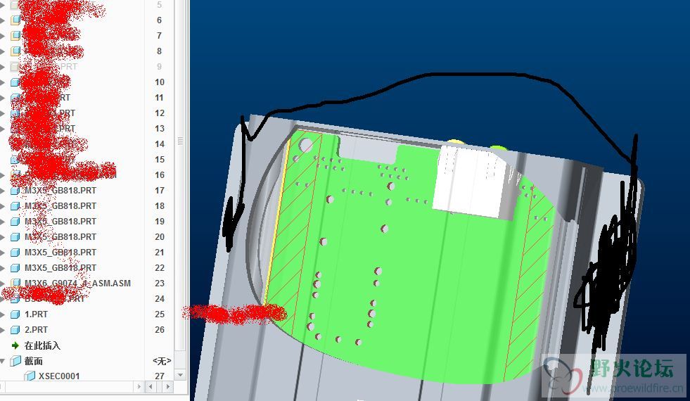

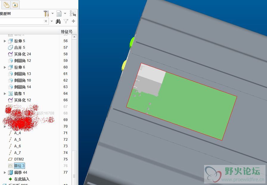

两种方法都用透明材料渲染,
方法1. 在要透明的区域画一偏距特征的(可以偏距的距离很小渲染出来根本看不出来如图2矩形区域),然后用透明材料渲染偏距特征和内部区域, 这样就可以达到你要的效果了
方法2. 将你的零件切出两个零件出来再装配一下,要显示的部分用透明材料渲染。如图3
