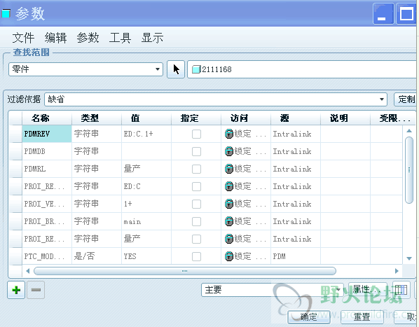

PROE 5.0 建模中锁定的参数怎么解锁

发表于 2016-11-20 18:41 | 显示全部楼层
是否要在intralink  或 pdm 中改啊,

发表于 2016-11-20 21:09 | 显示全部楼层
模型里面的关系式删除试下

发表于 2016-11-21 07:00 | 显示全部楼层
看看这些参数的名称 ,再关系式是否显示,若有显式,把这些关系式去除即可解锁,若不再关系式内,那就是pdm或者是intralink
发表于 2016-11-25 16:11 | 显示全部楼层
粗暴一点,删掉再创建,如果是单机模式的话

 楼主| 发表于 2016-11-30 19:38 | 显示全部楼层
stager 发表于 2016-11-21 07:00
看看这些参数的名称 ,再关系式是否显示,若有显式,把这些关系式去除即可解锁,若不再关系式内,那就是pdm ...
这两个intralink  或 pdm是什么?关系式里面没有任何关系。

发表于 2017-1-6 01:00 | 显示全部楼层
config 里加入  allow_create_pdm_param  yes  试一下

 楼主| 发表于 2017-8-19 21:13 | 显示全部楼层
谢谢。
