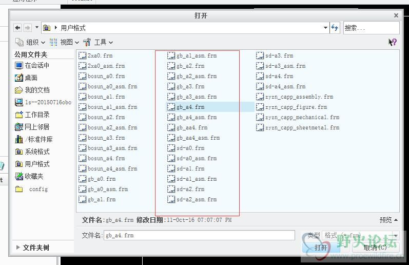

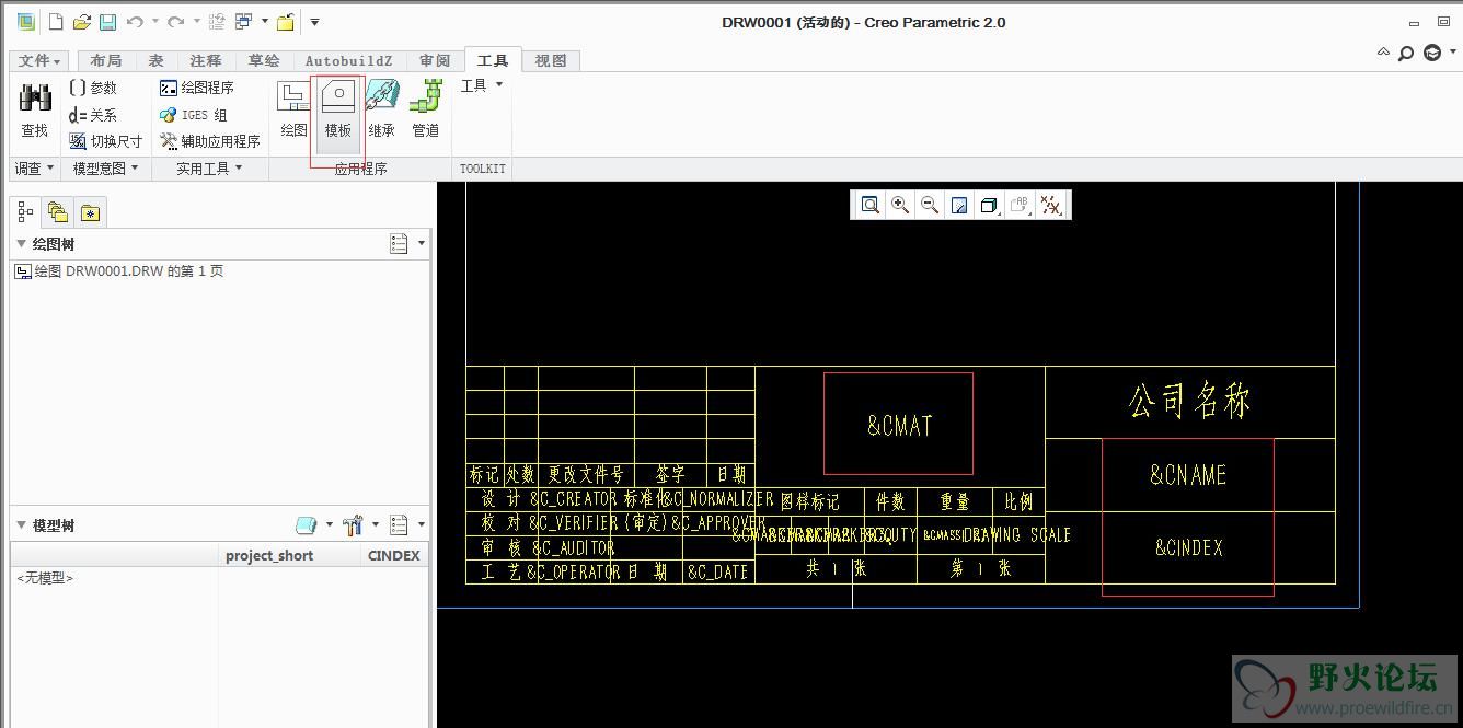

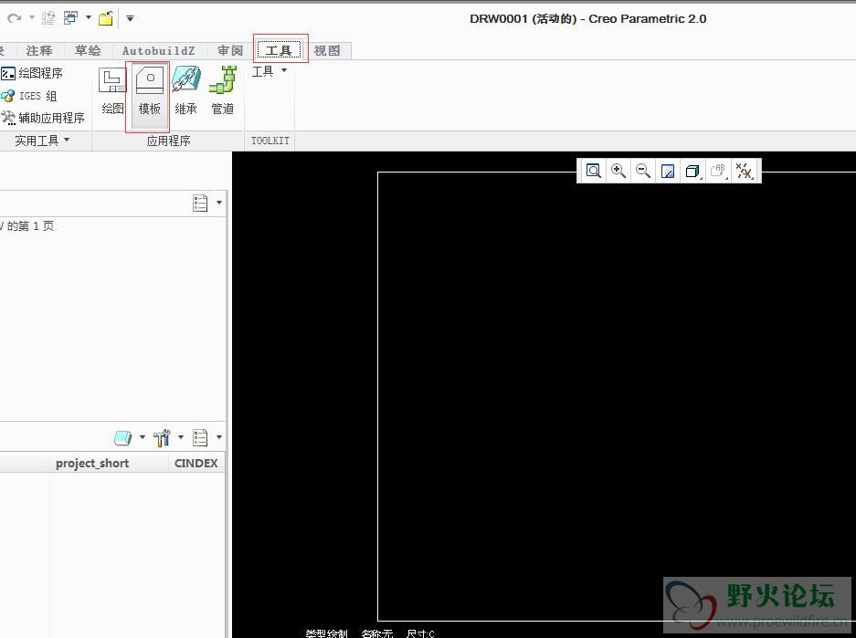

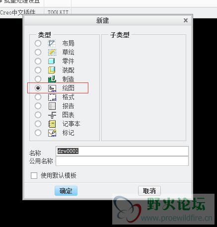

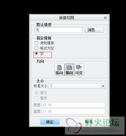

drw模板必须有frm支持,先做好frm图框格式,再做drw模板
注意一定要先切换到工具的模板后,再插入图框格式文件
注意一定要先切换到工具的模板后,再插入图框格式 ...
谢谢啊!问题解决了,我没有点模板,哎……研究了一天。
