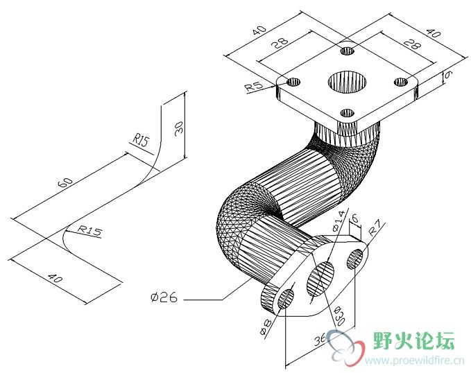

如附件中的弯管部份可以一次画吗,求解
发表于 2016-11-20 16:06 | 显示全部楼层
有路径扫描功能吗

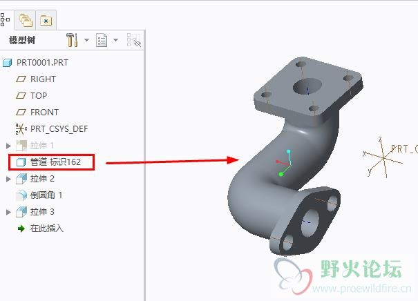

发表于 2016-11-20 16:30 | 显示全部楼层
creo3.0 版本。仅供参考。。。
yh-1120.prt.zip (35.68 KB, 下载次数: 22)
