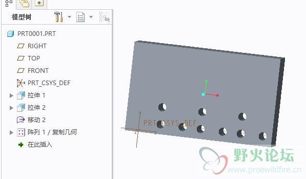

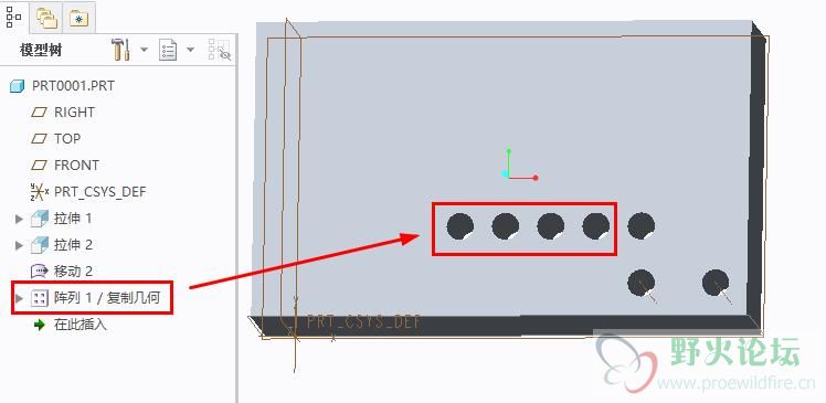

两个孔,一次拉伸命令画的,阵列只有一个孔,求解,怎么可以同时两孔同时阵列出来
用拉伸命令一次画出来的
用拉伸命令一次画出来的
444
638

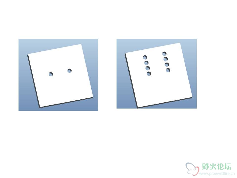

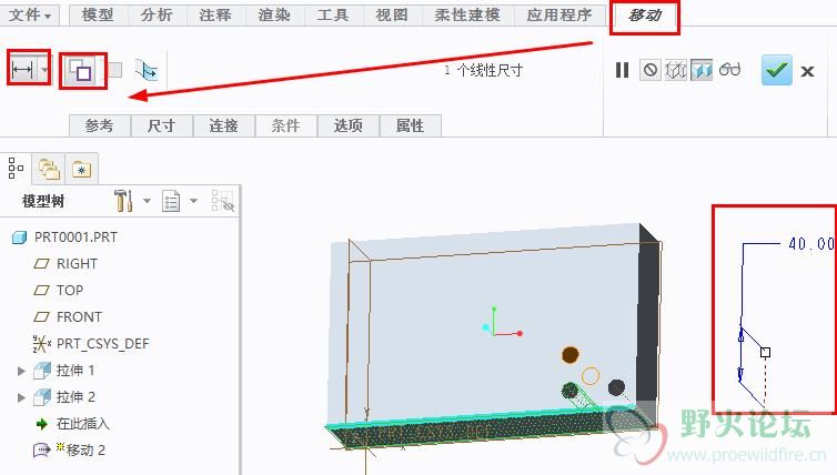

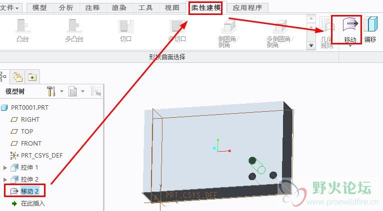

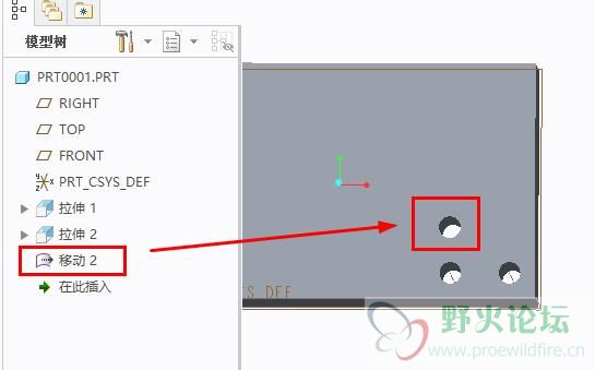

发表于 2016-11-19 19:08 | 显示全部楼层
柔性建模。。。移动。然后,阵列。
360截图20161119193359664.jpg 360截图20161119193426600.jpg 360截图20161119193640072.jpg 360截图20161119193928840.jpg 360截图20161119194210855.jpg

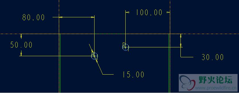

发表于 2016-11-19 21:08 | 显示全部楼层

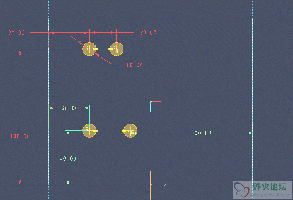

楼主提问的意思是想要两孔陈列出来    我想你在拉伸这两孔的尺寸没标对所以只陈列一个,
你要想陈列这个拉伸特征,而拉伸特征拉了两孔,陈列却只有一个孔
要陈列该拉伸特征并有两孔同时陈列出来,那在标尺寸的时候有一个孔尺寸要依附在另一个孔上,不能两孔独自标参考。那样陈列会出错
如下图:横向陈列的话红色的30尺寸就可陈列两孔出来
              绿色的30就只会陈列30这个尺寸的孔,而标到另一边的孔他就不管了
proe 是有父子关系的,你把老子带走,那儿子会跟你走,把爷爷拐走,那你也把他儿子、孙子一起拐走了
        要是儿媳妇跟人偷情生了个孙子,那你就拐不去了,因为没血缘关系,~~~~

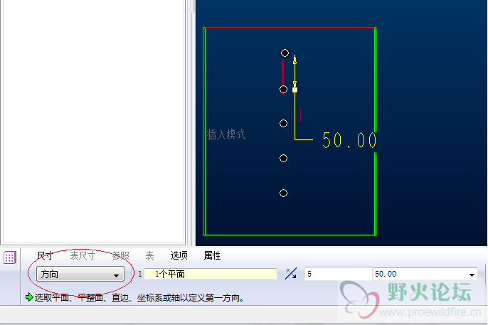

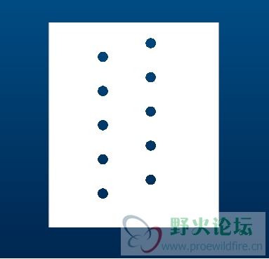

方向阵列可也
发表于 2016-11-25 16:10 | 显示全部楼层
打一个孔,进行第一第二参照阵列
