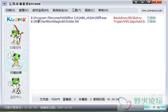

发表于 2008-1-16 17:22 | 显示全部楼层
我的查杀的是另一个病毒。
发表于 2008-1-16 19:57 | 显示全部楼层
楼上注意,我的 proe 里没有 fdiff.exe 这个文件. folder.htt 更是和 proe 没有任何关系。请检查你系统的病毒。
catia5_validate.exe 我的 proe 也有,KV2008 未报毒,md5 值为:
e82015bef7423ef2de747666b309fb24
请对比下,如果一致的话请放心使用,因为大家都在用。
不要太相信杀软,喀吧还把瑞星当病毒杀过。
