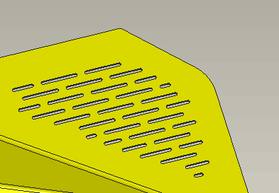

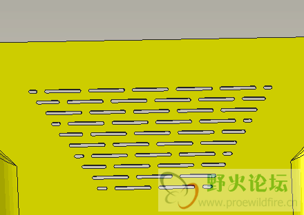

如图所示的排气孔有长有短,怎么建模才快速,总不能在草图一个个画吧,高手是怎么做的

发表于 2016-11-18 15:55 | 显示全部楼层
陈列就可

发表于 2016-11-18 22:19 | 显示全部楼层
尺寸阵列最容易生成,前提是你要有个边参照尺寸定位和已经计算好零件间的尺寸,再输入你要整列的特征尺寸间距和整列数量,马上就可以生成了。说了这么多,希望对你有帮助。

发表于 2016-11-19 07:36 | 显示全部楼层
填充阵列

发表于 2016-11-19 08:58 | 显示全部楼层
不规则就一个个画 别特么想一步登天。用阵列的前提是你这些后期没改动 如果有改动你又不会改阵列也是白做。

发表于 2016-11-21 15:29 | 显示全部楼层
仅供参考   计算好你的孔尺寸陈列出来就是你的效果,演示尺寸随意给的
版本:creo 3.0

70
发表于 2017-1-13 14:10 | 显示全部楼层
填充阵列,设计边界,边上的再补吧。。。高手来解更好的办法
