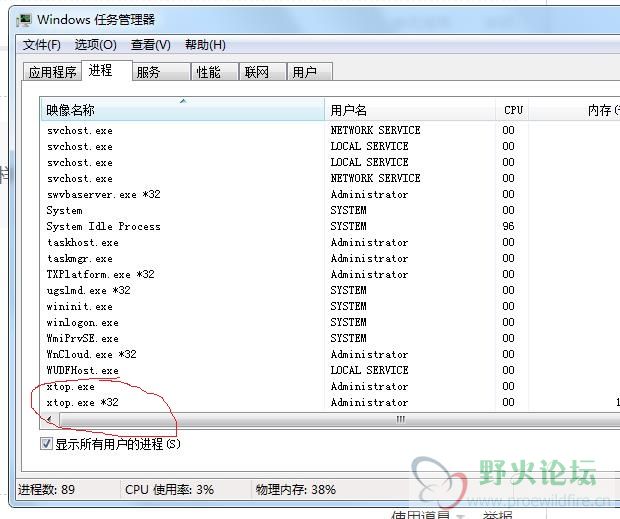

怎样查看软件是64位还是32位呢?

发表于 2016-11-19 12:21 | 显示全部楼层
mccs 发表于 2016-11-18 14:47
怎样查看软件是64位还是32位呢?
打开proe,再打开任务管理器
