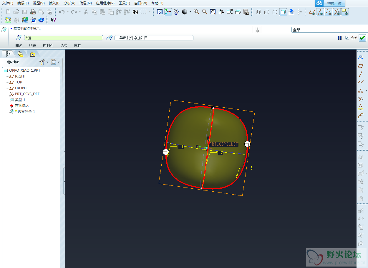

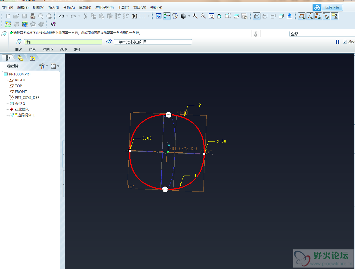

如题我从网下下载了一个proe图,按照他的画法,为什么我的就不能像他那样进行混合,就是那个小黑点它的是怎么弄的,为什么我一选就是选择另外一部。分,
这张图是怎么做到的。
这张图是怎么做到的。
而我用边界混合时直接点选的边跟他的那个不一样。

发表于 2016-11-17 19:55 | 显示全部楼层
应该是这样吧
50
发表于 2016-11-17 20:11 | 显示全部楼层
右键筛选,然后修剪位置就可以了
974
173
1761
发表于 2016-11-17 20:28 | 显示全部楼层
曲线没相交,要进造型里面先让它们相交并且让第二条曲线法向Top平面
bianjieshaomiao.prt.rar

 楼主| 发表于 2016-11-17 22:23 | 显示全部楼层
那也不对啊,我打开别人的模型,用编辑定义就能看到他画的这种形状,然后我在把他的这三条线取消,而我在选择还是选择不上。
-4
67
 楼主| 发表于 2016-11-17 22:24 | 显示全部楼层
搞菜生 发表于 2016-11-17 20:11
右键筛选,然后修剪位置就可以了
选择不了,这能选择一小部分。
