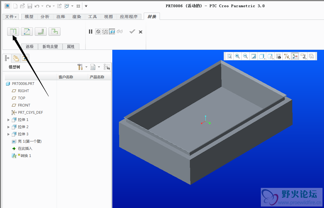

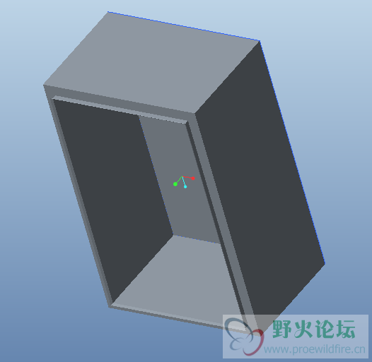

求助怎么把这个钣金件分割为3个零件(箱体,顶盖,底板)?

发表于 2016-11-17 11:10 | 显示全部楼层
直接拉伸切除

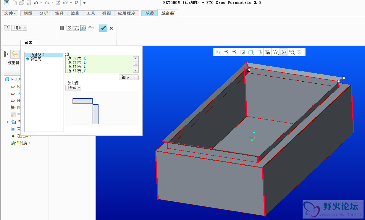

 楼主| 发表于 2016-11-17 11:37 | 显示全部楼层
拉伸切除?不太好吧?能不能加个扯裂缝什么的

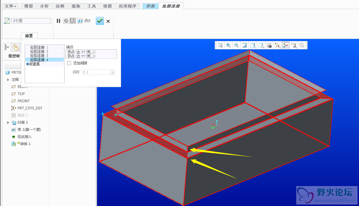

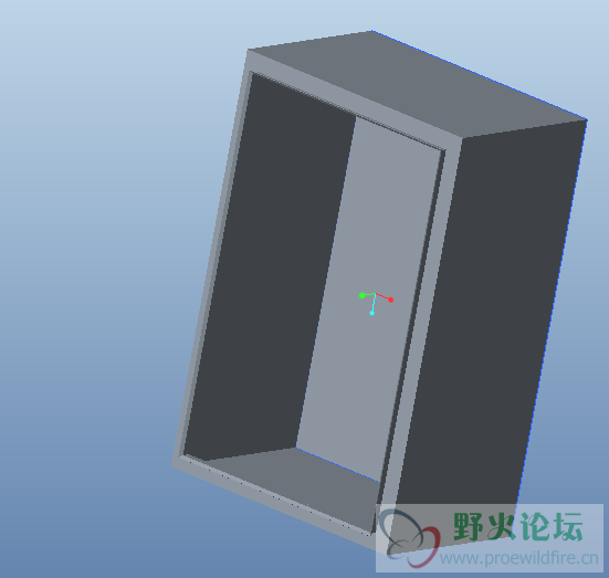

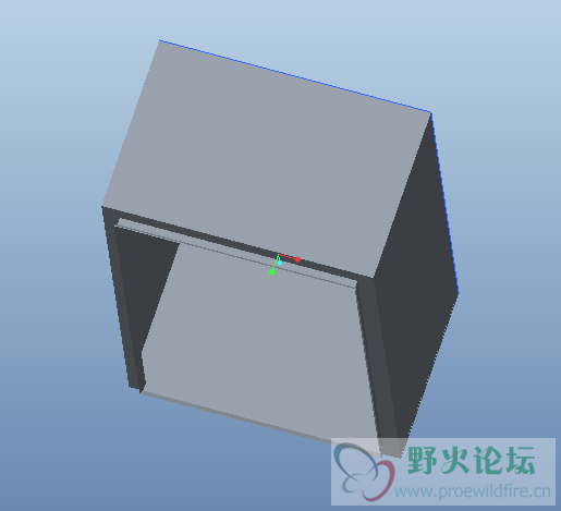

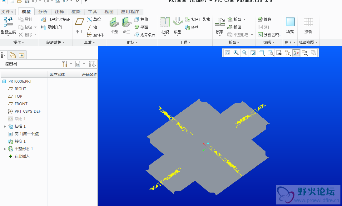

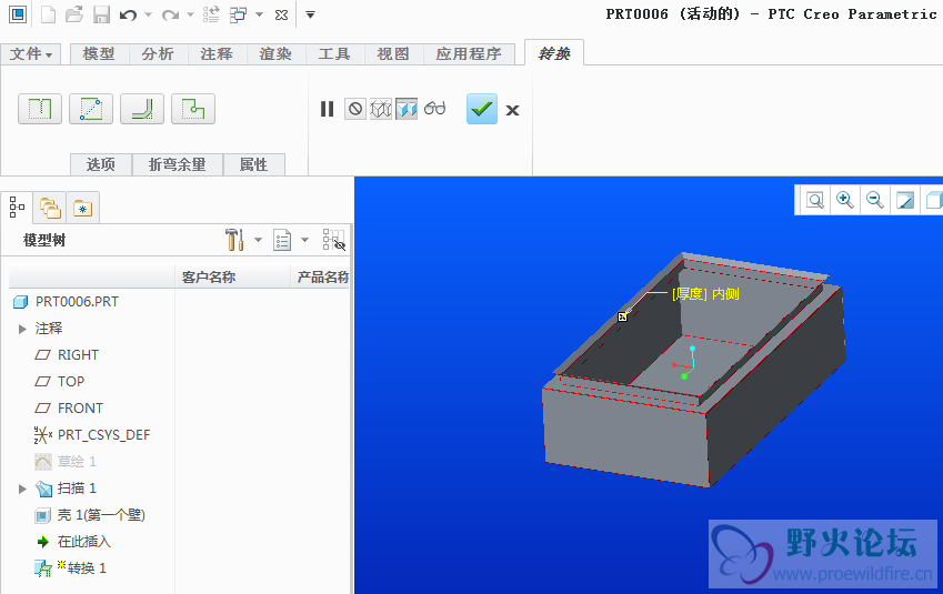

发表于 2016-11-17 12:02 | 显示全部楼层
我上传图片吧,应该看得懂,整体展开到CAd修改成三个零件就可以了。
选两个角的点。
选两个角的点。
286
407
发表于 2016-11-17 12:03 | 显示全部楼层
看图的顺序是4  3  2  1  5 ,有点匆忙。望理解。

发表于 2016-11-17 13:29 | 显示全部楼层
可以加 ,钣金模块有这个功能的

 楼主| 发表于 2016-11-17 13:43 | 显示全部楼层
mico_zhao 发表于 2016-11-17 13:29
可以加 ,钣金模块有这个功能的
钣金模块?怎么加?

发表于 2016-11-18 07:42 | 显示全部楼层
用转换

发表于 2016-11-18 14:12 | 显示全部楼层
可以新一个组件,把这个零件当做骨架,然后依次在组件中新建3个零件,箱体、顶盖和顶板。
各个零件的草图尺寸就照骨架描!
