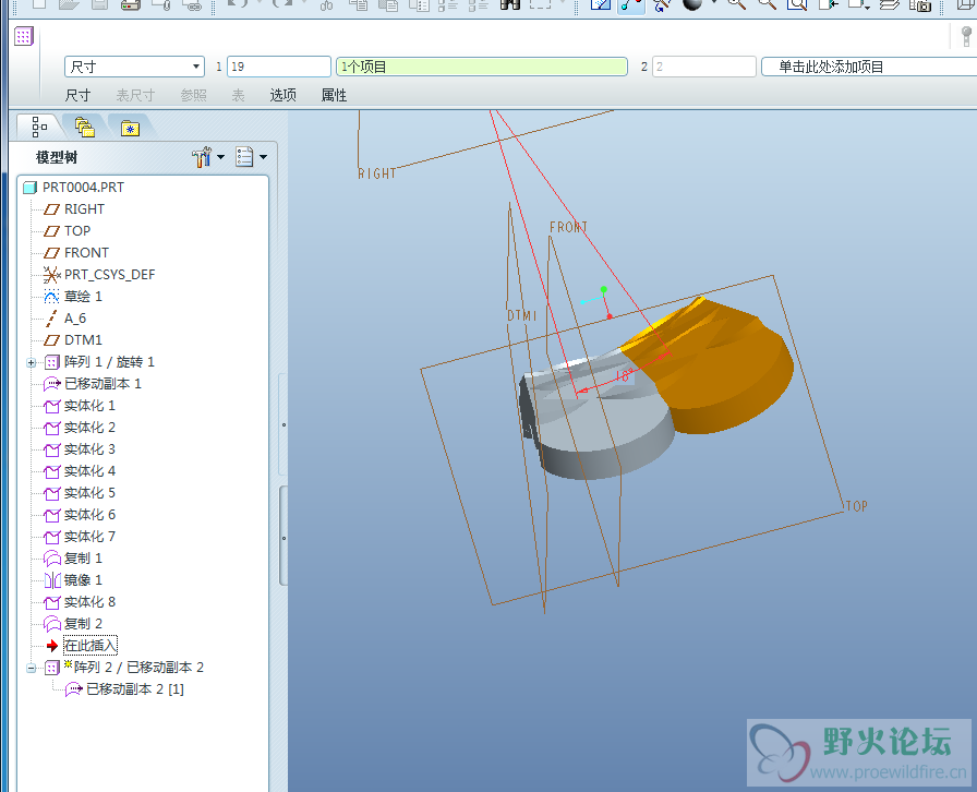

无法尺寸阵列,求解,谢谢各位高手

发表于 2016-11-17 08:30 | 显示全部楼层
移动副本里把隐藏勾除
移动副本里把隐藏勾除
移动副本里把隐藏勾除

 楼主| 发表于 2016-11-17 21:38 | 显示全部楼层
479909173@qq.co 发表于 2016-11-17 08:30
移动副本里把隐藏勾除
谢谢
