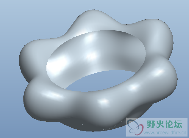

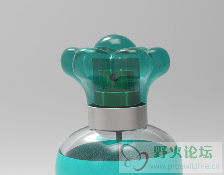

求大神指导下这种花盖叶子的画法,有六瓣,中间圆顶。是否有好的关系式可以一次成型?
449
492
发表于 2016-11-15 15:22 | 显示全部楼层
简单的方法倒不会,如果慢慢做线应该可以做出来!
90
112
发表于 2016-11-15 15:41 | 显示全部楼层
做一个面后阵列一圈,再画上面那个球,再全部合并,搞定。

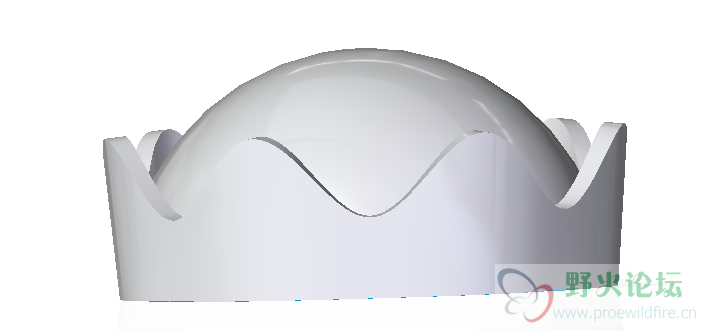

发表于 2016-11-15 16:19 | 显示全部楼层
这种样式可以吗?
62
84
 楼主| 发表于 2016-11-15 16:55 | 显示全部楼层
mxj1018 发表于 2016-11-15 16:19
这种样式可以吗?
额。。差的有点大。。还是谢谢

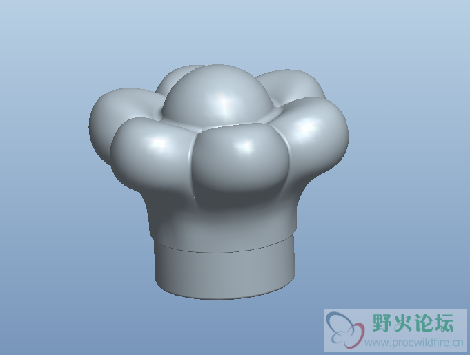

 楼主| 发表于 2016-11-15 18:28 | 显示全部楼层
我自己做了一个细节处理的不好,没用VSS,不会用。能不能上个PRT学习下谢谢

发表于 2016-11-18 06:54 | 显示全部楼层
vss  正弦的绝对值应该可以达到你想要的
微信:W300500700
Creo视频教程  建模运动仿真静力学仿真分析https://shop66782808.taobao.com
70
发表于 2017-1-13 15:54 | 显示全部楼层
做了一个VSS,供参考!
