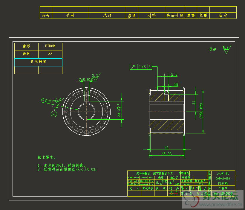

   零件模板,工程图模板,常用工程图自定义符号
   发定制的一套模板,适合机械设计,出工程图,bom表。
工程图自定义符号.rar
22.94 KB, 下载次数: 681
工程图自定义符号
国标材质r.rar
16.03 KB, 下载次数: 764
材质
config.rar
6.09 KB, 下载次数: 749
config.pro

出工程的自定义符号。粗糙度,中心线,基准,销钉等
工程图自定义符号.rar
26.34 KB, 下载次数: 363
符号

工程图。

   机械设计需要的零件模板,组件模板,自定义参数。
   新建零件,选择缺省,制定模板零件。OK
templetar.rar
75.12 KB, 下载次数: 487
