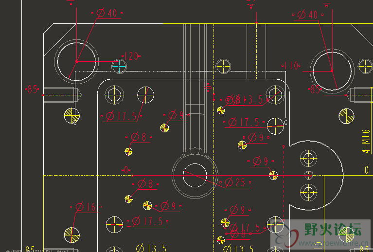

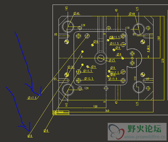

尺寸清理不要随便用,只在尺寸第一次显示后用一下,手工整理后就不要再用了
