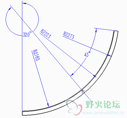

如图,角度标注,creo模型注释标注出来是320度,我希望他显示的是40度,该怎么设置?谢谢

发表于 2016-11-12 21:59 | 显示全部楼层
一般标注40度是没问题的 建议楼主把你的pat发上来 具体问题具体分析!

 楼主| 发表于 2016-11-12 22:08 | 显示全部楼层
我发现他的角度是按顺时针方向来累加的,就是从基准面开始,按顺时针方向到另一个面。于是就有了320度,如果按逆时针来计算,就是40度了,就是不知道怎么改

发表于 2016-11-13 21:24 | 显示全部楼层
哦哦 我理解你的意思了 把40°在内侧标注好之后拉到外侧就行了啊!!!不要先把320°标出来!

66
 楼主| 发表于 2016-11-24 21:38 | 显示全部楼层
他自动生成的就是320啊,因为我希望尽可能用强尺寸,这样以后改可以参数化关联。

 楼主| 发表于 2016-11-24 21:40 | 显示全部楼层
这个我能理解,我也知道。但我希望是强尺寸,因为我们的产品是相似的结构,每个客户就是尺寸不同。如果能用他的强尺寸,就可以减少很多重复劳动。
