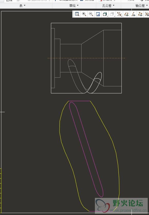

[求助] 螺旋斜面如何投影展开图

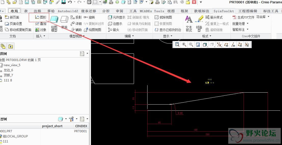

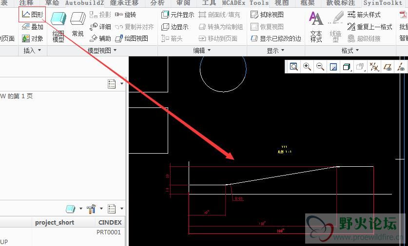

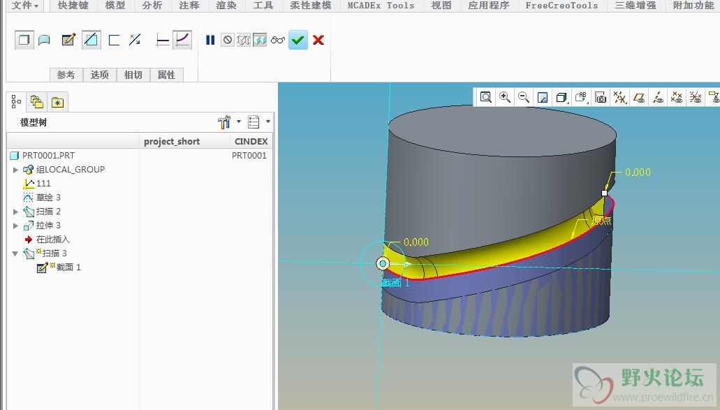

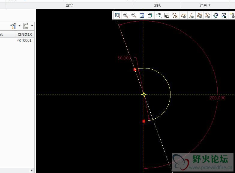

1、先用创建图形曲线,来描述凸轮线轨迹:
2、创建轨迹线
3、利用图像曲线,创建变截面扫描曲面,
4、创建圆柱面,创建扫描特征
5、工程图中用图形线描述凸轮轨迹线

1.jpg 楼主要得这种效果?
发表于 2017-4-6 16:35 | 显示全部楼层
上图这样的,是怎么操作的?有教程吗?
