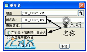

(1)重命名
       重命名是对当前的零件或者组件重新更改名称。

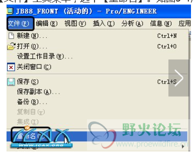

        1、打开单个零件或者组件,点击【文件】工具菜单,选中【重命名】。如图3-1所示。
                                          图3-1  选中【重命名】
        2、弹出重命名对话框,输入新名称,点击完成即可。如图3-2所示。
3-2.
                                         图3-2   重命名对话框
         3、如果组件中有文件重新命名后,此组件要重新保存一次,否则下次打开时会失败,提示找不到文件。例如将A壳组件中的A壳零件更改名称后,就需要将A壳组件重新保存一次。

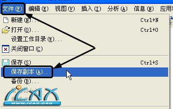

        1、打开组件,点击【文件】工具菜单,选中【保存副本】。如图3-3所示。
                                       图3-3  选中【保存副本】

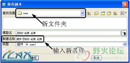

        2、弹出【保存副本】对话框,输入组件名称,完成后点【确定】。注意要存放于不同的文件夹,以免与现有文件混在一起。如图3-4所示。
                                      图3-4  【保存副本】对话框

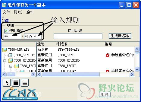

          4、在规则下的【使用模板】前打勾,输入规则“**=*前缀*”。如图3-6所示。
                                             图3-6  输入规则

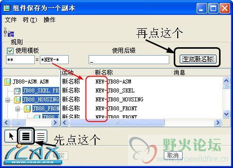

5、选中全部名称,接着点击【生成新名称】选项,新名称自动改变。如图3-7所示。
                                             图3-7  生成新名称
