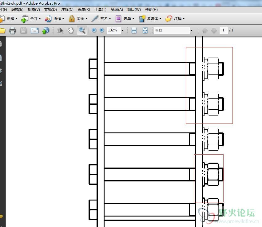

[求助] PRO/E工程图打印双点画线打印怎么配置打出来是双点画线呀,请高手指点
使用PRO/E直接打印,不是转到别的软件哦
