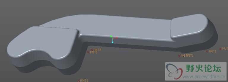

如图:一个锻造毛坯零件,需要沿轮廓做出一系列截面,并求出截面面积
怎么自动生成沿轮廓的截面 并求出截面面积
零件如图
零件如图

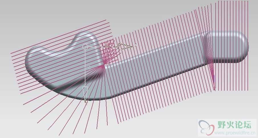

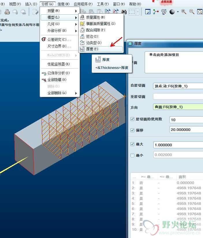

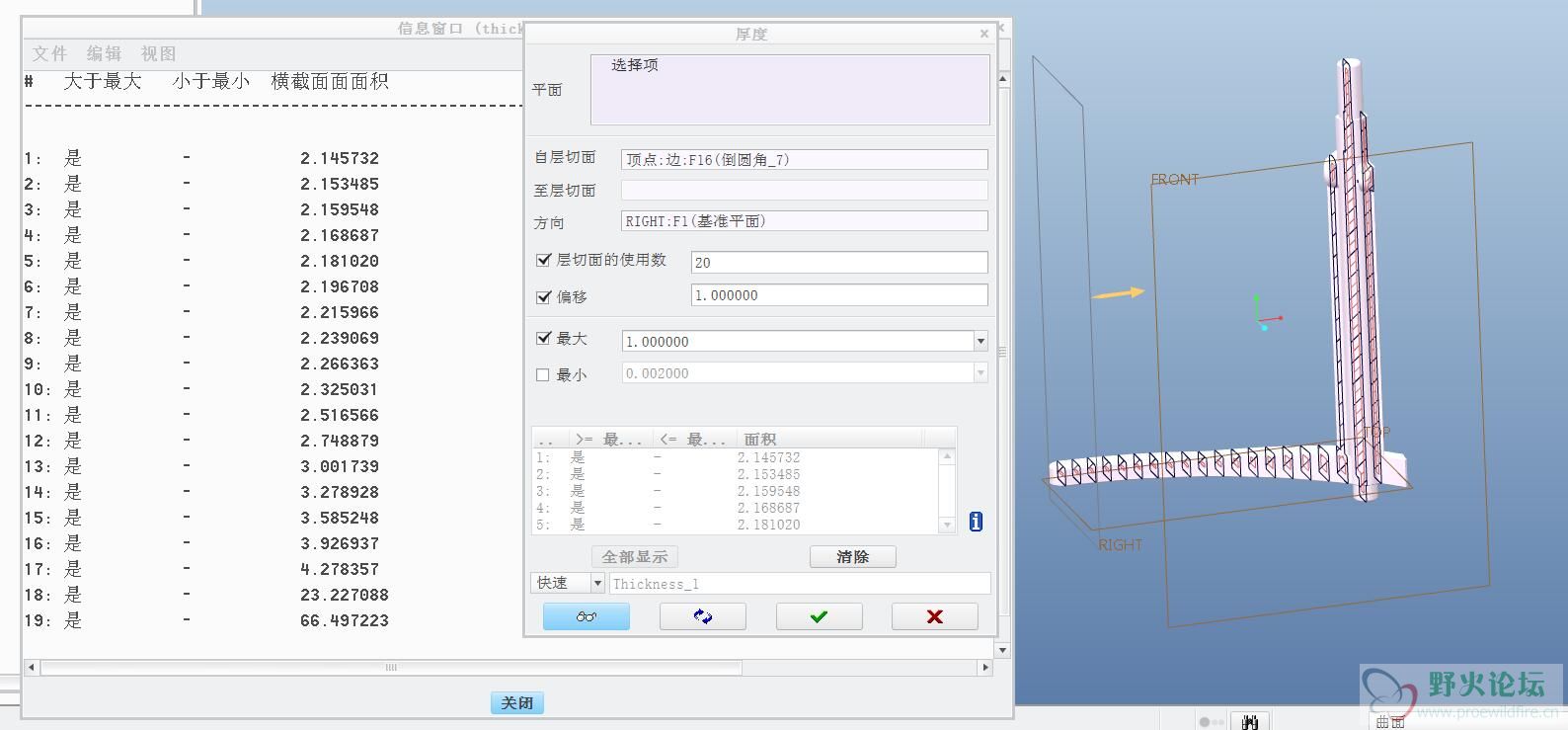

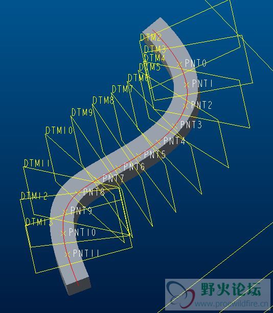

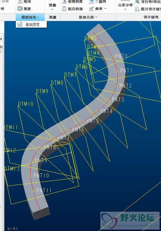

如图, 1.先建立曲线 2.再曲线上建立点 3,通过点建垂直于曲线的平面,4.先阵列点,平面再参照点阵列 5.再按图2 ,3 分析厚度要哪个位置的面积就点选哪个位置的平面, 面积就显示出来了。

希望可以帮到你

按您的提示做了一遍,非常感谢

你好 我需要做沿曲线分布的截面请问怎么做呢
