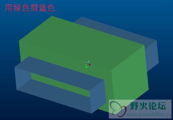

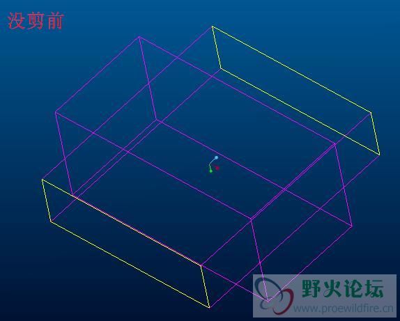

我就横竖用拉伸做了两个方形曲面,我想用横的曲面的底面来做剖面,切掉底面以下的部分,为什么做不出来,

发表于 2008-10-27 00:48 | 显示全部楼层
你拉伸的是两个独立的面组,而且它们相交,不能用一个面组的某个面切掉某个部分的,只能切减这个面组相交位置的里面或外面!这样的合并是可以的
