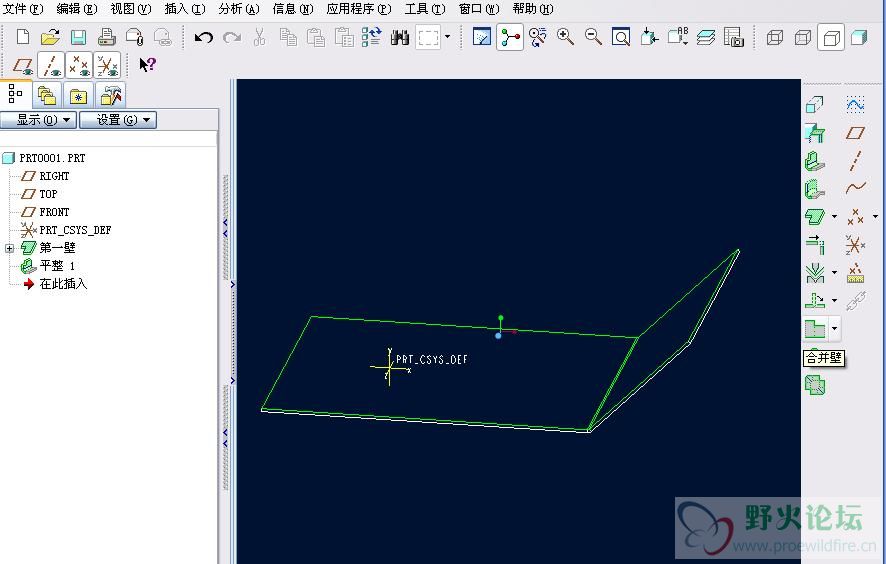

我随手做了一个钣金,然后随手在另一侧做出一块平展钣金,现在,我想把这两块钣金合并在一起。
操作顺序为:点合并壁按钮---出现对话框后点第一块钣金的蓝色面---点Done ref ----点第二块钣金的蓝色面
始时显示出:选取了不合适的几何。
怎么回事,帮帮忙,谢谢哈~~

那是因为合并是相对两个分离的壁
你这只是一个分离的壁,另个不是分离的壁
所以不行

哦,  明白了,谢谢哈~~
