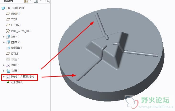

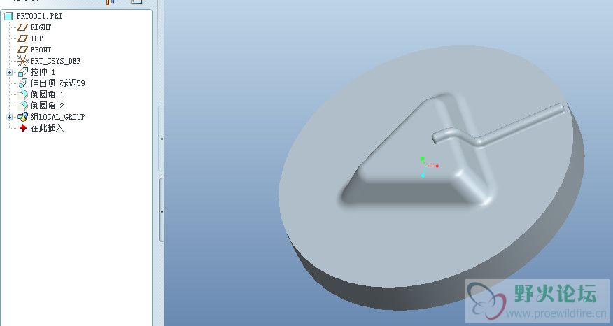

各位大神,这个应该如何阵列,能轴向阵列吗?

发表于 2016-11-8 14:31 | 显示全部楼层
这个沿着圆的轴阵列3个就行了,一个120°。

发表于 2016-11-8 16:16 | 显示全部楼层
仅供参考。。

 楼主| 发表于 2016-11-8 17:53 | 显示全部楼层
我也是这么做的,但是在阵列的过程中,总是出错,你这个应该是用creo画的,我。。。我打不开

发表于 2016-11-8 18:24 | 显示全部楼层
几何阵列。 轴。
