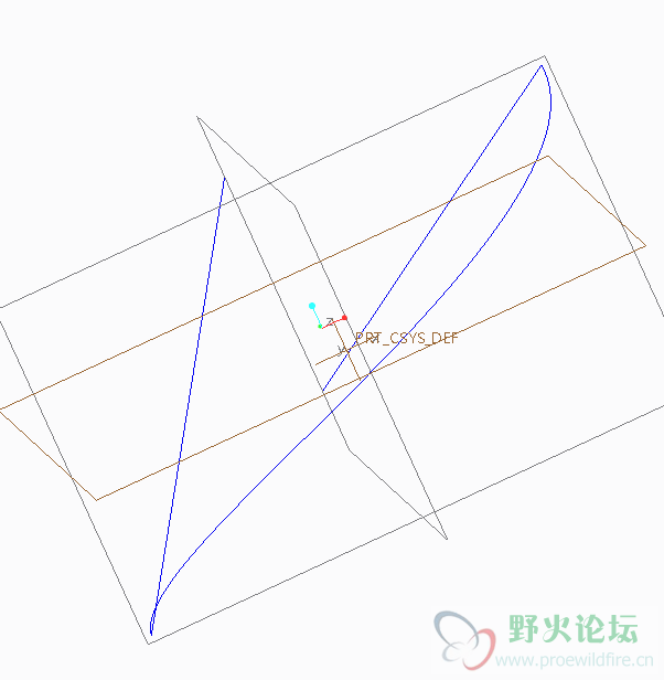

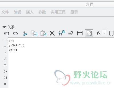

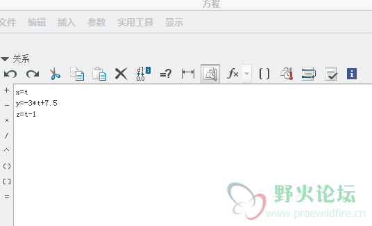

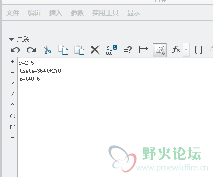

求助,我用方程画的三维曲线,扫描不了怎么办。

 楼主| 发表于 2016-11-7 13:45 | 显示全部楼层
hzengxin 发表于 2016-11-7 12:07
线与线之间要相切才可以
那该怎么办,有什么解决办法吗,截面为直径1mm的圆要按这曲线完全扫描
817
924
发表于 2016-11-7 14:03 | 显示全部楼层
分段扫描不行吗
449
492
发表于 2016-11-7 18:34 | 显示全部楼层
线线相切才可以扫描,不过有些情况分段扫描可以做出来
444
638
发表于 2016-11-7 20:57 | 显示全部楼层
我用的是5.0的打不开你的附件,不过这种3维曲线一般用变截面扫描能扫出,不要用普通扫描。
106
282
459
发表于 2016-11-8 08:51 | 显示全部楼层
扫描不出,截面按这轨迹走,是自相交把。
 楼主| 发表于 2016-11-8 09:48 | 显示全部楼层
a199 发表于 2016-11-7 14:03
分段扫描不行吗
分段扫描后相交点有裂口
389
-3
嘉宾
444
发表于 2016-11-8 16:10 | 显示全部楼层
你特么连相切都没弄明白就学关系式。还有别学视频种那种步骤少模型做得好的。那是发表视频者为了吸引菜鸟才搞出来的 实际没什么卵用。比如我用了那么多年软件 现在要我画个复杂点的弹簧 我也要查下资料才画的出。 要学软件,你特么不如实际点找别人的图 步骤多的 看人家怎么画。然后自己画一边 你就会发现 即使你照抄 你也可能在某个地方卡住了。那时候想办法去解决 印象深刻了就学到东西了。
