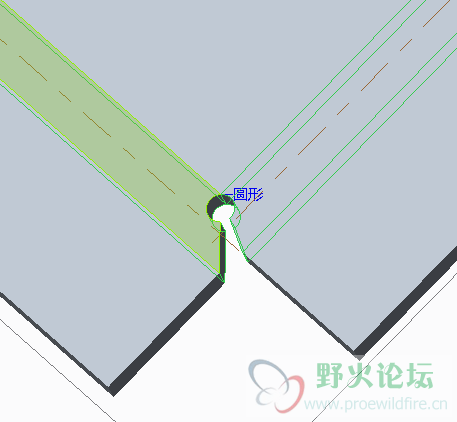

这个角怎么画

发表于 2016-11-7 09:21 | 显示全部楼层
这是我画的一种

发表于 2016-11-7 09:22 | 显示全部楼层
这个你看一下,就是法兰壁内选择下

 楼主| 发表于 2016-11-7 10:34 | 显示全部楼层
jiaowanmin 发表于 2016-11-7 09:22
这个你看一下,就是法兰壁内选择下
谢谢指教,这个方法简单又快捷,完全能达到效果

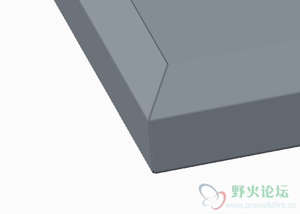

 楼主| 发表于 2016-11-7 11:34 | 显示全部楼层
这个你看一下,就是法兰壁内选择下
下面这种怎么处理

 楼主| 发表于 2016-11-12 11:54 | 显示全部楼层
loveqianxiaoqiu 发表于 2016-11-7 15:12
下面这个看不清楚呀
这个内包折弯怎么画

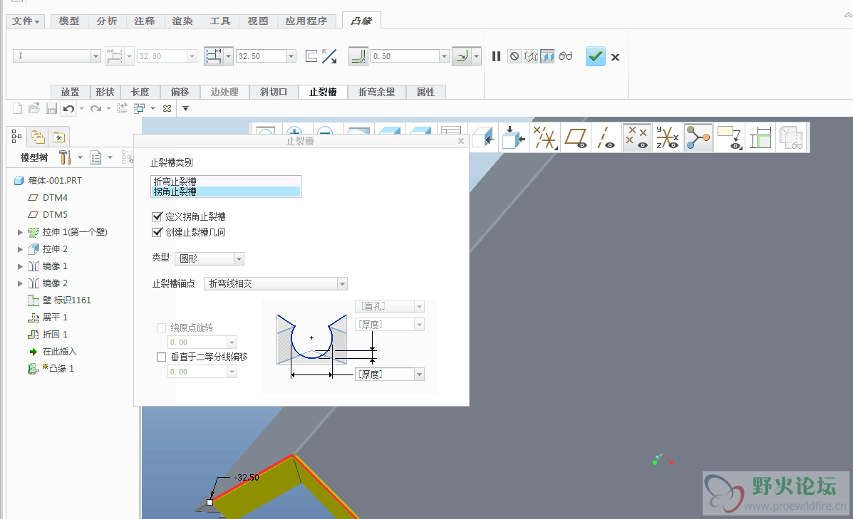

 楼主| 发表于 2016-11-12 12:01 | 显示全部楼层
还有这种V槽怎么改成圆型

发表于 2016-11-14 10:36 | 显示全部楼层
看下面图片
 楼主| 发表于 2016-11-14 11:51 | 显示全部楼层
自动生成的展开图数控冲床不好实现,有没办法帮忙处理下的
这个是折弯效果
这个是折弯效果
这个展开后的效果
这个展开后的效果
这种效果有激光切当然没问题,如果是数控冲就做不到了
