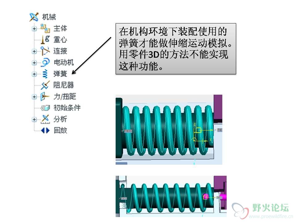

弹簧的一端固定,另外一端固定在一个可以旋转的连杆上,怎么才能让弹簧收缩,带动连杆旋转?

机构里用两点就能确定弹簧长度,直径及其它参数都可以调的。
