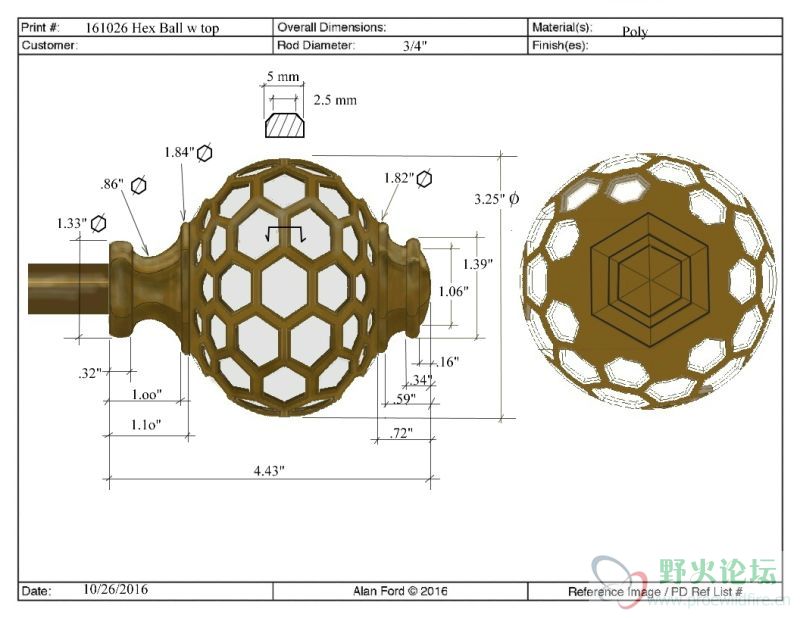

[求助] 哪个高手帮忙看看这个怎么画,能不能用阵列的方法做?
72
103
发表于 2016-11-5 09:04 | 显示全部楼层 |阅读模式
悬赏30金钱未解决
中间镂空的,
72
103
 楼主| 发表于 2016-11-5 09:14 | 显示全部楼层
图片在这层,刚刚没发图片

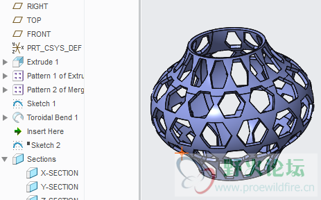

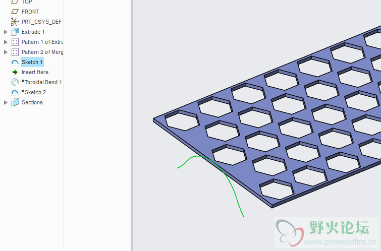

发表于 2016-11-5 16:58 | 显示全部楼层
提示下,具体的自行研究。
1.按图示
2.做好选择体厚再切口。
creo 11.0
