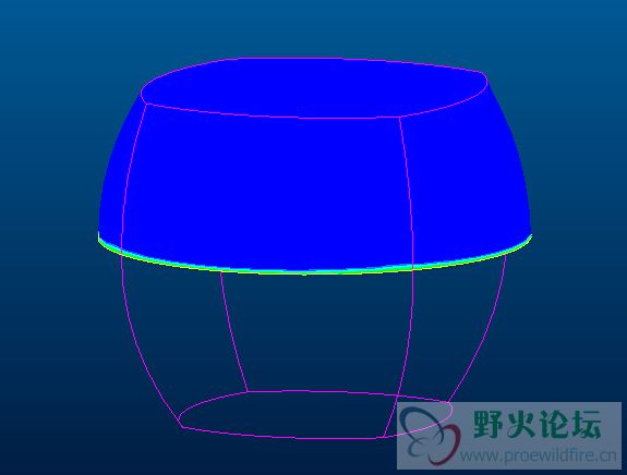

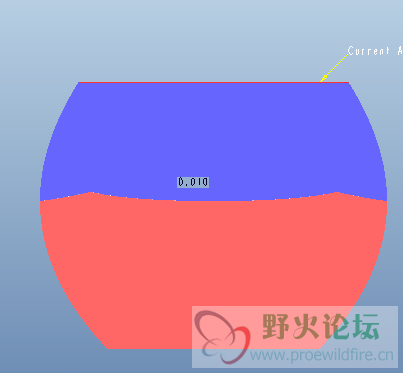

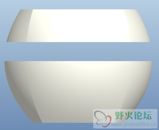

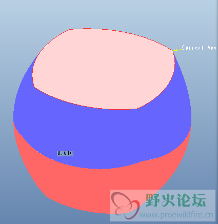

求问高手,这个切削的部分怎么补充,能够平滑过渡,又能保证上小下大,能够拔模?求指教。
这个图是混合做的,需要从切削部分下平面分型。由于上部不能拔模,我切削后补充,试过用混合命令不行,没法保证上小下大,有什么办法,求教。

只要能够上下分型就可以,切削部分可以改变,只要上部能够拔模,上部上小下大,平滑过度到分型面。

先确定分型面所在位置。

分型面在切削部分的下平面

补上了中间部分看看是不是这样
发表于 2016-11-7 16:25 | 显示全部楼层
分型面处的连接部分应该不可能弄成平滑的。。要不然拔模肯定有问题
