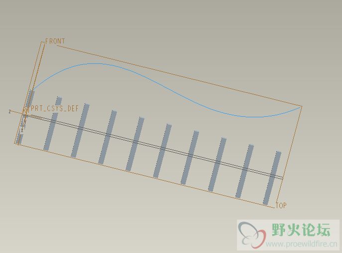

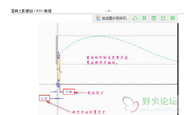

图上所给的“截面矩形的高度将其设置到参考曲线”应该怎么弄,我现在的是proe5.0。
我阵列不随曲线走,要是用曲线阵列下边有不平了

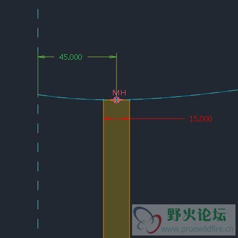

最关键的是,
草绘时的矩形的上面的顶点
要约束其落在曲线上。

发表于 2016-11-4 13:35 | 显示全部楼层
你矩形点是不是落到曲线端点上去了?端点是不会随曲线变化的,曲线上要打一个点,曲线上的点才是阵列尺寸那样才会成功

发表于 2016-11-4 14:57 | 显示全部楼层
一:画一条曲线
二:进入拉伸实体,把上一步的曲线选为参考后再在曲线上创建一个点,并标注点的距离,再画特征截面,把截面想要跟随曲线走的位置约束到曲线上的点
三:陈列选择曲线上点的尺寸作为驱动尺寸就可陈列出来
