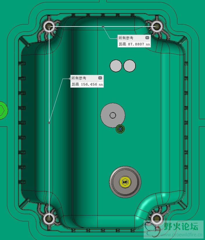

请教论坛各位师兄:
Creo3.0测量后保存的分析特征如何删除;详细见附图;

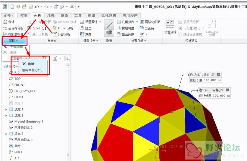

分析--管理--全部删除--删除 。 即可。

非常感谢,解决了我的问题

谢谢,也解决了我的问题。顺便啰嗦一句,在已保存分析中,可将多个分析结果选择型删除!
